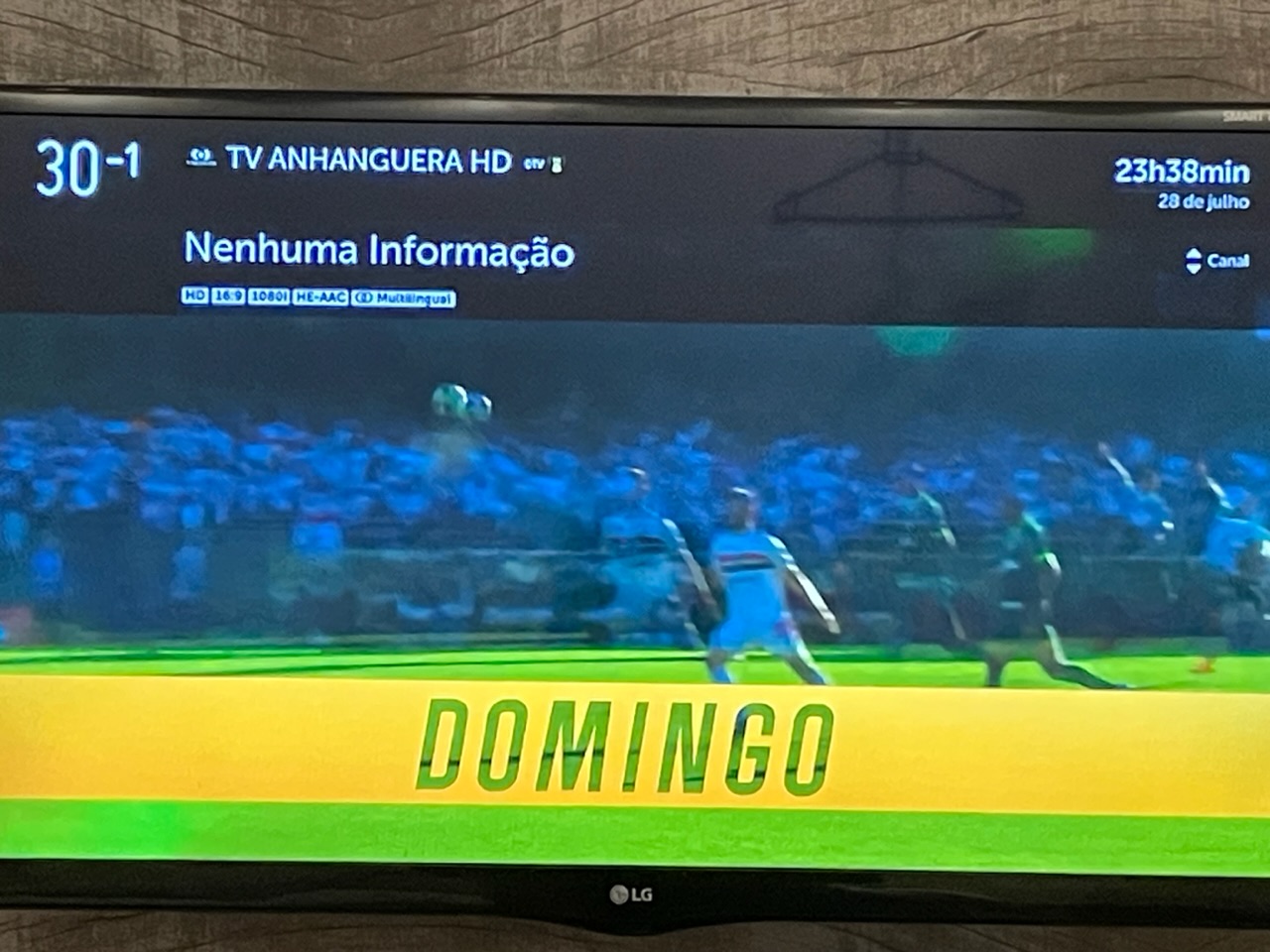

Quem quiser tentar sintonizar, a TV Anhanguera de Sampaio Tocantins tem pegado com frequência. À noite, madrugada e pela manhã até umas 7:30. O canal físico é o 22. Como o sinal vem de longe, tem que apontar a antena pra lá.IMG_1484.jpeg

Quem quiser tentar sintonizar, a TV Anhanguera de Sampaio Tocantins tem pegado com frequência. À noite, madrugada e pela manhã até umas 7:30. O canal físico é o 22. Como o sinal vem de longe, tem que apontar a antena pra lá.View attachment 13990
@ailtosobrinho e qualquer pessoa em Imperatriz e próximo ao raio de 50 km:
Verifiquem os canais vazios deixados em Imperatriz: 14, 15, 16, 17, 21, 22, 24, 27, 28, 30, 33, 34, 35, 39, 40, 42, 43, 44, 45, 46, 47, 48, 49, 50 e 51. Não inclui o canal 37 porque é utilizado pela radioastronomia internacional (quem conhece o assunto melhor que eu sabe do que estou falando). O motivo é que existem canais digitais chegam longe como aqui em São Luís, pois alguns canais (como TV Maranhense, TV Guará e TV São Luís) chegam relatos de telespectadores os sinais televisivos bem longe (exemplo: Humberto de Campos) e sempre dou relato no Line-UP e BSD, enquanto outros canais não o coloco porque não foram confirmados.
