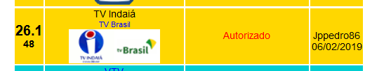

Pelo que entendi, a Tv Sol é uma evolução desta antiga Tv Indaia do analogico canal 26

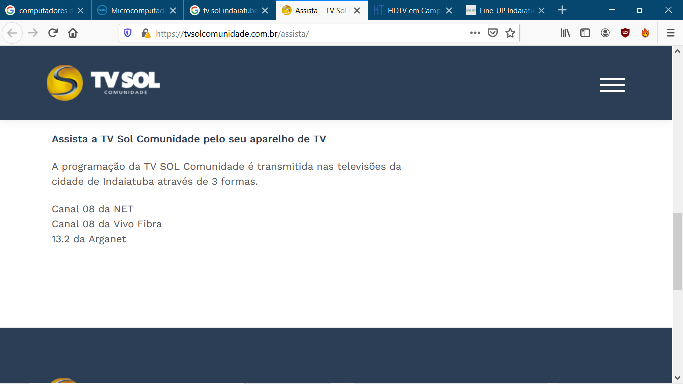

No site da Anatel vi que tinha uma informação de mudança para o 19D. Questionei na Tv Sol Comunidade (do streaming) mas o funcionario disse que o 48D estava com bom sinal na região, não falou da programação, nem da mudança para o 19

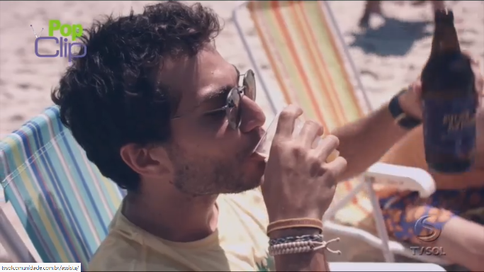

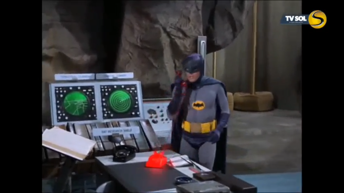

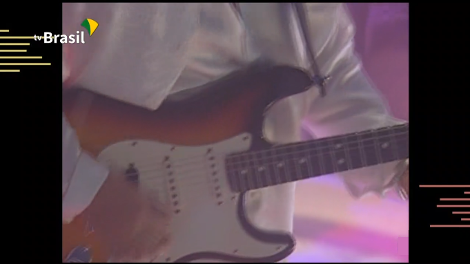

Tv Sol 49D/48.1ontem as 13hs transmitindo a Polishop, depois passou a retransmitir a Tv Brasil, sem logo proprio, enqto no streaming estava a série Will and Grace.
Vejam o saudosismo, usei uma Tv Sony Trinitron e receptor Aiko com firmware atualizado p Zinwell. Este conversor estava sem uso e comparando com os shingling atuais, apresenta sensibilidade muito melhor embora seja um dos primeiros, junto com o Semp Toshiba.
A resolução da Tv Sol é 720p/480. Não está em 1080i como os demais HDs. No receptor generico o virtual aparece 180.1 e no Aiko/Zinwell está como 48.1
