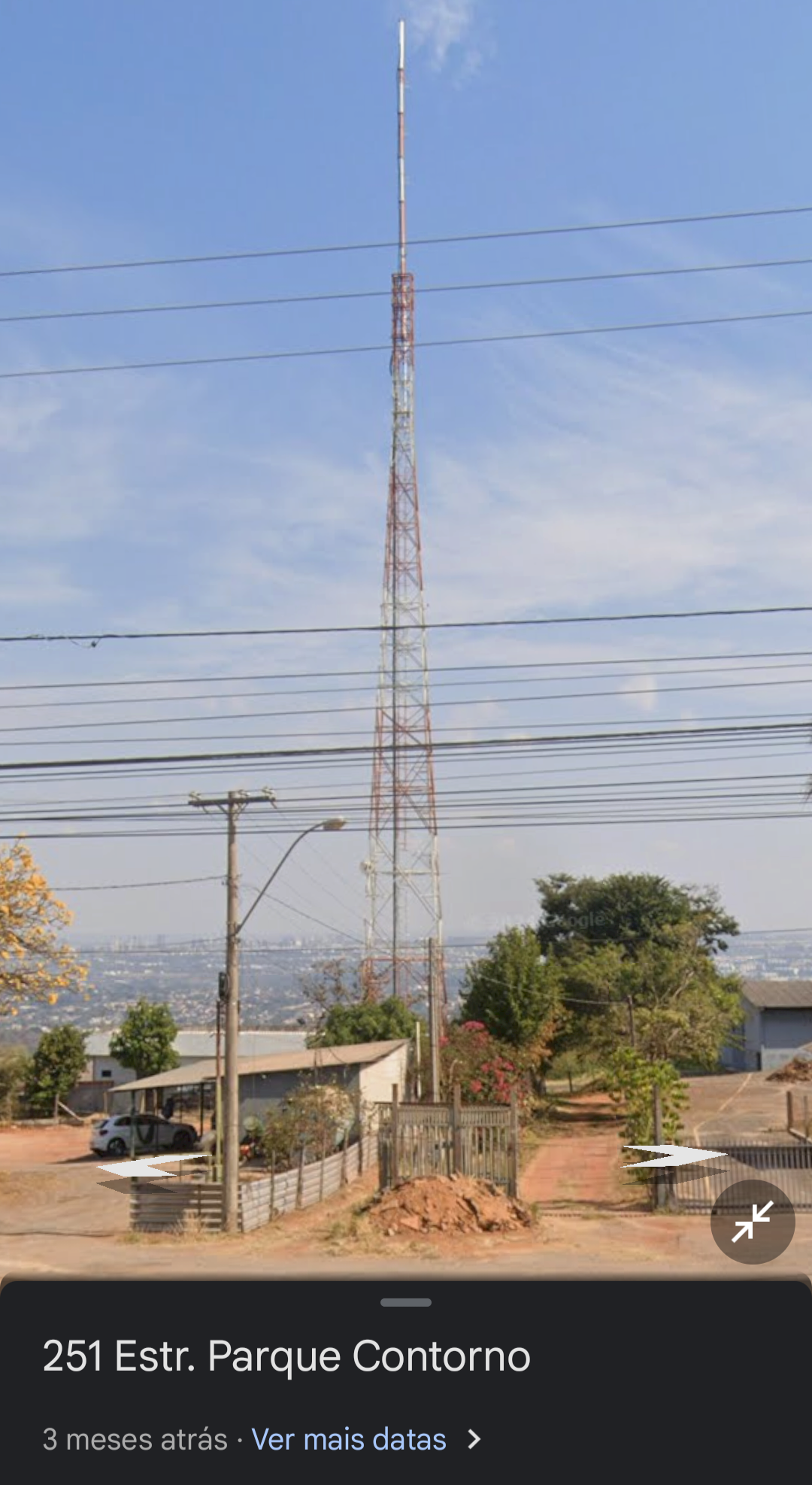

No relatório do canal no Mosaico, consta uma potência de operação muito baixa, sendo 15W no TX e 60W de Potência Efetiva Irradiada. O sinal está bom?
E pelas coordenadas indicadas: 15° 41' 29.00" S 47° 51' 23.00" W, possivelmente estão transmitindo dessa torre no Sobradinho:
O canal 46 é uma concessão de caráter secundário, com baixa potência.
Como fica em Sobradinho, região alta, deve estar pegando em várias partes, mas não cobrindo todo o DF.
Existe um pedido de concessão de caráter primário para o canal 46, mas está parado no MCOM.
