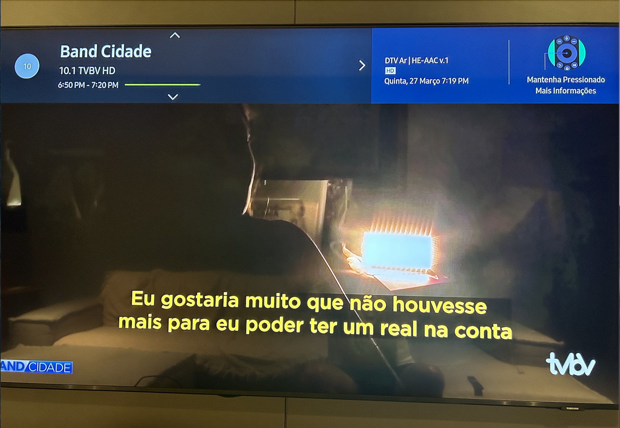

De fato olhei agora no Line-up e em Jaraguá do Sul o canal virtual é 10.1 e o físico 32. Eu moro quase no centro de Blumenau. O sinal apareceu quando fiz uma busca automática de canais na terça passada. Desde aquele momento o sinal está estável com SNR de 12,47dB (os canais locais tem SNR na faixa de 30 dB). Moro em um prédio e uso antena coletiva para sintonizar. Como o morro das antenas em Jaraguá é bem alto talvez seja sinal de lá chegando aqui (??). Isso pode explicar porque o canal não aparece no plano básico em Blumenau como apontado ontem aqui no fórum.
Isso mesmo. Também tem o sinal de Brusque, que é transmitido no mesmo canal físico 32, porém o virtual é 11.1.
Esse sinal que você está captando em Blumenau não deve ser local.

Então possível é de alguma cidade vizinha e não de dentro da cidade, apesar de que hoje em dia, não dá pra considerar muito essas questões pois dependendo da potência mesmo dentro de casa não é possível captar.
Desculpe. Eu quis dizer que não conseguia testar pois não tenho uma antena interna 😁 mas também acho que tudo indica ser sinal de Jaraguá apesar de ter uma certa distância de lá. Mas cabe registrar que quando fazia busca de canais antes desta semana não aparecia este canal. Ou aumentaram potência ou mudaram posição da antena por lá pois o sinal chega bem legal aqui em casa. A posição da nossa antena coletiva também pode favorecer porque apesar de morar bem próximo ao cento da cidade o sinal da TV legislativa de Blumenau não pega aqui em casa. Vai entender…

Já suspeitava que talvez, o amigo talvez havia conseguido captar os sinais de Jaraguá do Sul, em Janeiro havia relato do sinal, de repente o Grupo BV poderia instalar o SFN desse canal pra ampliar a cobertura!!!
