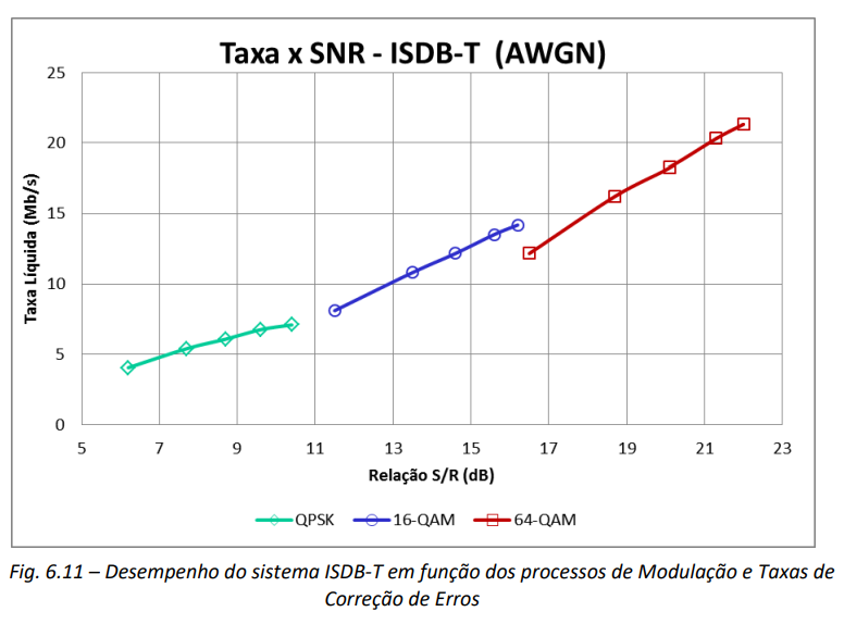

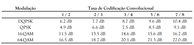

64-QAM a taxa de transmissão pode ultrapassar 20 Mb/s. Melhor qualidade de imagem, em tese.
fonte: https://edisciplinas.usp.br/pluginfile.php/6328867/mod_resource/content/1/APTV0921.pdf
Essa questão do sinal tem haver com polarização. Antena horizontal que é adequada para recepção no sistema brasileiro.
Muitíssimo obrigado pela resposta, bem esclarecedor o gráfico, mas é como eu disse, particularmente aqui não tenho sentido a imagem da TV Bahia tão boa. Quando morei em Salvador, no início da TV digital, achava a imagem das novelas incrível, talvez esteja mal acostumado com os avanços das TV's e suas resoluções.
