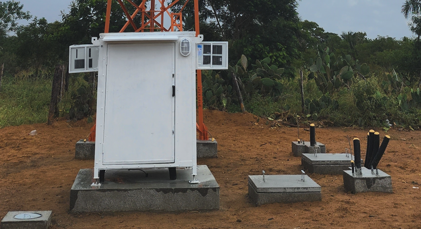

Olha as bases que aparecem nas fotos que postei antes, à direita do abrigo, aqui foi antes de instalarem as antenas, logo após a construção da torre, há duas maiores, que são caixas de passagem e as duas menores com 4 parafusos para encaixar as antenas, essas são as dos canais do governo:

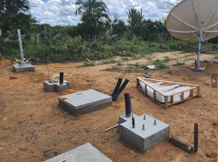

Nessa outra foto da mesma direção em outro momento você já pode ver as mesmas duas caixas de passagem, as duas bases do governo e mais duas novas bases, uma à esquerda só com o mastro da torre (da Novo Tempo) e outro à direita já com a antena (da TV Bahia/Globo) é a dica pra você saber aí o que já está instalado e o que tá faltando:

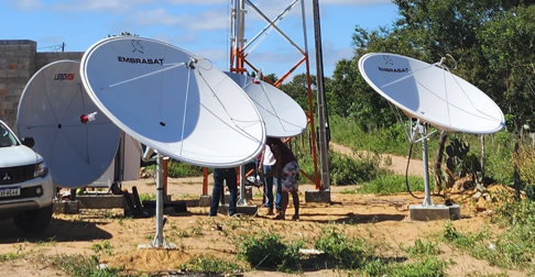

Por fim, nessa outra foto que também já postei antes você pode ver as duas antenas Embrasat dos canais privados e as duas do governo atrás, menores pra economizar, kkk, da LeroSat:

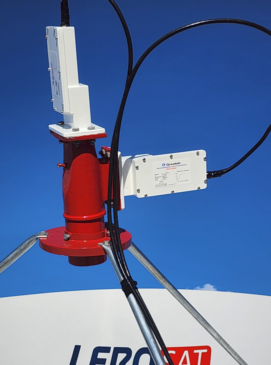

Fiz outra visita ao local do sinal para fotografar mais detalhes, vi que TV Bahia aparentemente trouxe um LNB usado, bem surrado, tampos faltando, parcialmente coberto por manta, com uma etiqueta ilegível, não deu pra ver marca nem referências, uma aranha deu o toque final, e achei interessante a qualidade do cabo, bastante flexível:

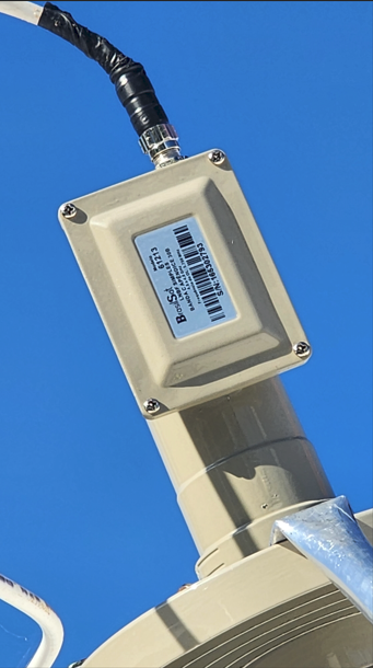

A Novo Tempo instalou um LNB BrasilSat 61213 com os cabinhos brancos manjados:

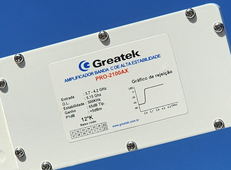

J´á o governo instalou uma LNB Greatek PRO-2100AX de "alta estabilidade" na antena apontada para o EUTELSAT:
E dois deles na antena que o técnico disse estar apontada para o C4, segundo ele para polarizações diferentes mas um ficaria ocioso, demonstra maior cuidado da EBC, talvez(?):
