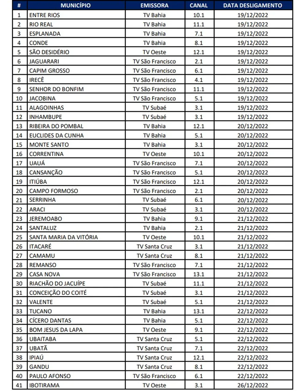

bom dia
a rede Bahia divulgou para o mês de dezembro quais são as cidades que terão o sinal analógico desligado. a minha cidade é Paulo Afonso e está lista desse
bom dia
a rede Bahia divulgou para o mês de dezembro quais são as cidades que terão o sinal analógico desligado. a minha cidade é Paulo Afonso e está lista desse desligamento.

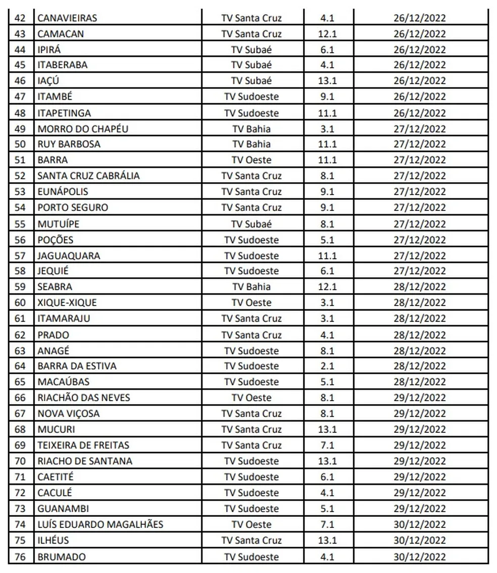

@Roberval de Jesus Silva, @Davidson Silva, Segundo o site oficial da Rede Bahia/Globo, Aki em Canavieiras/BA o sinal analógico da TV Santa Cruz/Globo será desligado no dia 26 de dezembro deste ano, um dia depois do Natal.
Falar a verdade é preciso. Canavieiras não tem nenhum canal de TV operando em sinal analógico. O sinal analógico da TV Santa Cruz/Globo está fora do ar desde meados deste ano de 2022; o sinal analógico da TV Cabrália/Record está fora do ar desde dezembro de 2020; e pra completar, o sinal analógico da TV Aratu/SBT está fora do ar em Canavieiras desde a semana passada. Apenas UM CANAL DE TV está operando em sinal digital na cidade: a TV Santa Cruz/Globo (canal digital 30 UHF [4.1])

@Roberval de Jesus Silva, você que tem contato com as TV's Santa Cruz/Globo e Cabrália/Record, pergunte a eles qual é a potência do transmissor do sinal digital da TV Santa Cruz e do futuro sinal digital da TV Cabrália. Porque (acredito eu) que os sinais das duas emissoras deve pegar em parte da zona rural de Canavieiras. Acredito eu que a distância em linha reta entre a cidade e parte da zona rural da cidade é de 20 km (não sei explicar)

bom dia
