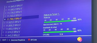

Vou anexar a potência dos transponder que recebo aqui em Santa Maria/RS. Caso esteja muito discrepante, sugiro rever apontamento, cabos, LNB, etc..
    950.2 KB · Visualizações: 15
173
112
    593.3 KB · Visualizações: 11
