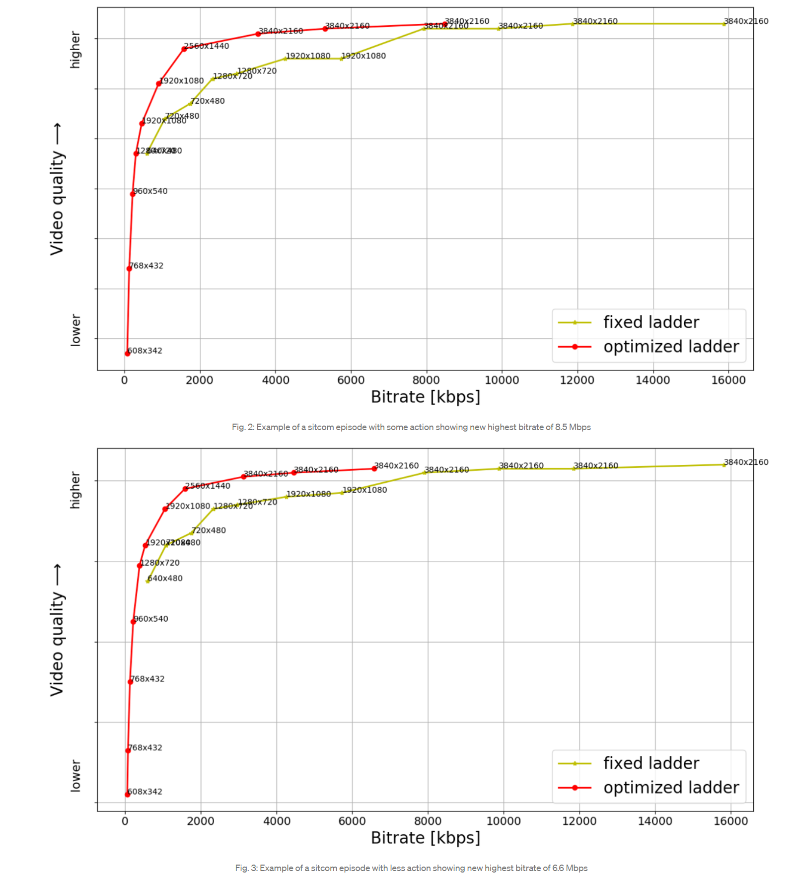

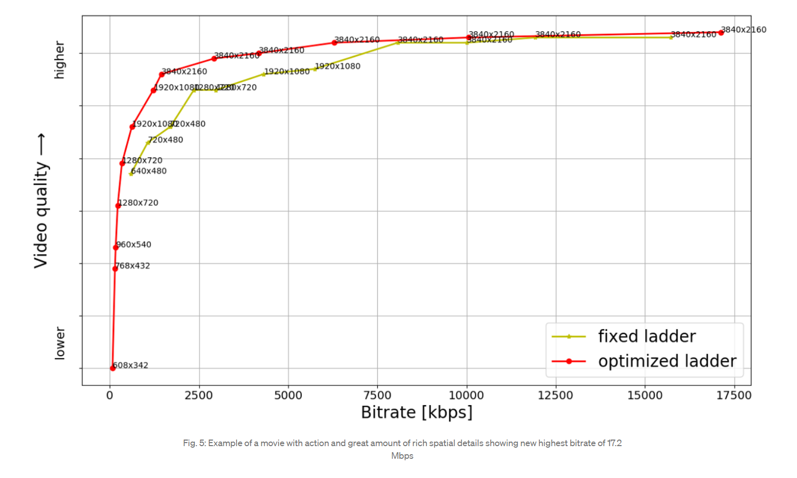

Netflix ainda não... eles gostaram tanto da redução de banda que irão implementar um novo modelo de transmissão de conteúdo 4K com metade do bitrate 4K antes da pandemia, prometendo a mesma qualidade. ? ?
https://nofilmschool.com/netflix-bitrate
https://netflixtechblog.com/optimized-shot-based-encodes-for-4k-now-streaming-47b516b10bbb
Até faz sentido. Dar prioridade a mais banda para conteúdos com bastante movimento a programas que as cenas são bem paradas que não exigem um bitrate tão alto
Um filme com bastante ação, neste novo algoritmo otimizado precisaria de ainda mais bitrate do que os tradicionais 15Mbps
Mas já vi que para os mais puristas de bitrate, vão ter que voltar para as MIDIAS FISICAS como Bluray 4K para terem o prazer de ver os conteúdos a 60, 80 Mbps para cima rsrsrs
