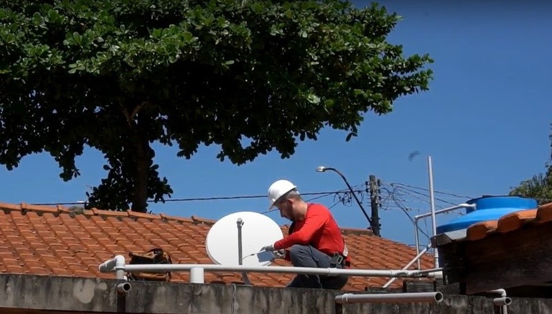

Esse vídeo abaixo é destinado para aqueles usuários da banda C e que venham necessitar , migrar, para a banda Ku. E segundo o vídeo a possibilidade de utilizar a mesma antena banda C para a recepção de sinais na banda Ku utilizando-se de uma pequena adaptação, ou seja, uma simples "gambiarra " Óbvio que a melhor solução seja uma antena de chapa, fibra mas também seja possível utilizar uma antena de Tela como demonstra no vídeo abaixo. ( tem pessoas por aí que não desejam desfazer-se da antena parabólica antiga e esse seja, talvez, uma solução possível, óbvio, com as suas limitações, enfim.....)

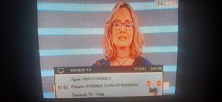

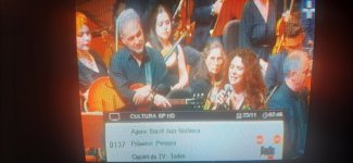

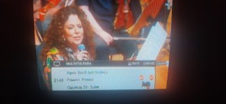

Houve alteração no Mux Cultura no D2 C, os canais Univesp e Multicultura agora são em HD 1080i com guia de programação. O sinal da Cultura HD SP também tem guia de programação.
    2 MB · Visualizações: 10
    1.5 MB · Visualizações: 9
    1.8 MB · Visualizações: 9
    1.8 MB · Visualizações: 8
    1.7 MB · Visualizações: 9
