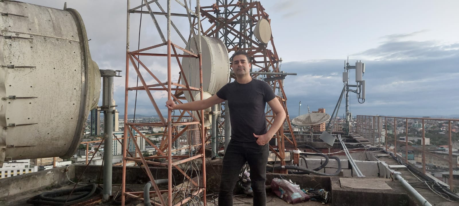

Mais alguém confirma instabilidade da TPs das Globo Rio e SP na ku do D2 agora? isso se arrasta há meses.. Troquei o LNB da minha antena e todos os outros canais de todas as outras TPs permanecem estáveis.. Definitivamente, o problema não é no meu equipamento

É interferência de algum outro equipamento. Pode ser rádio pirata no Rio tem muitas.
Essa foto foi na semana passada. Essa é a cobertura do meu prédio. É lá que está a minha antena de 75cm de diâmetro. Dividindo poucos metros com a torre da rádio Correio FM 98,1, com 10kw de potência, e 2 pontos de transmissão de 5G da Vivo.. Deve ser por isso, né?

Provavelmente algum equipamento que ligam durante a exibição dos telejornais.
No dia desta foto que mostrei aqui, eu troquei o LNBF que tinha sido da troca da minha antela telada da Century, da banda C para a banda ku. Era o LNBF da que eu ganhei do Siga Antenado. Daí, comprei um da Century por R$30. Tomara q seja bom, mas a diferença foi notória na hora. A porcentagem de sinal e qualidade mudou na hora. Gilson, qual é o melhor LNBF monoponto de banda ku?
