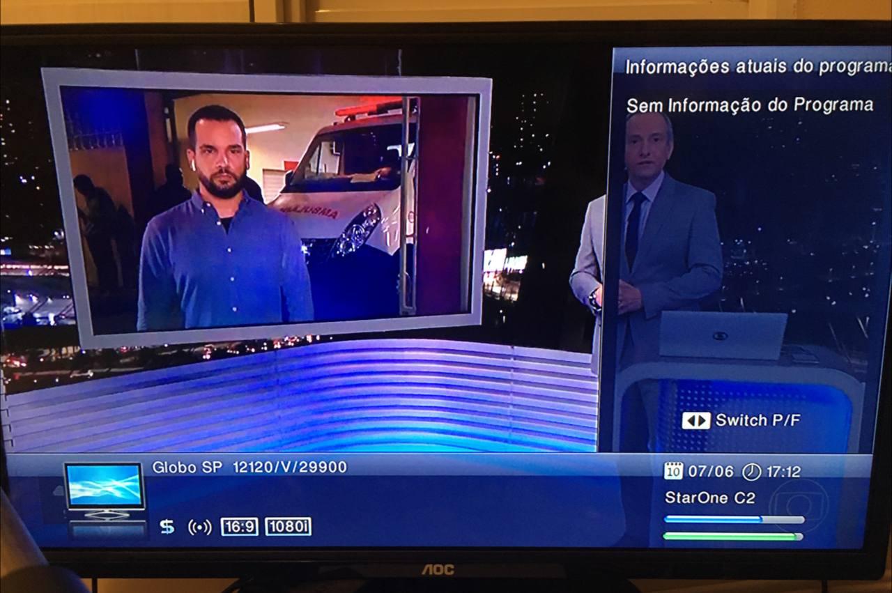

Os novos aparelhos sem cartão estão abrindo todos os canais do sathd regional como Globo,SBT e Band na banda Ku do D2.Resta saber se após a migração,quando os canais estiverem estabilizados,se todos esses canais vão continuar abrindo.
1,088
1,489
Porque essa TP é a usada pela Claro TV. Por isso o sinal da Globo SP. Resta saber se continuará assim.
Teoricamente o 12120V não é o da Claro DTH e a Globo SP deles ficava no 12460H. Apesar de no momento não estar conseguindo sintonizar essa última TP a falta de ECMs da Claro no 12120V me leva a crer que eles nao estejam usando esta, pelo menos agora.
