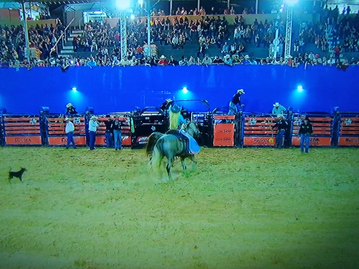

Amazonsat Acre tem programacoes diferentes em alguns horarios, c varios educativos
Parece q estao investindo mais em programaçao
Tomara q volte o Viagens pela Amazonia
No Planeta Amazonia prometem reportagens nos demais paises amazonicos
