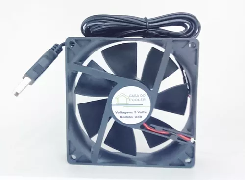

Em relação ao aquecimento é fácil resolver. Basta comprar um mini cooler e ligar na entrada USB do aparelho,depois disso pode deixar o aparelho ligado o dia todo que não esquenta.
Coloca o mini cooler embaixo do aparelho com fita dupla face,também cole pezinhos no mini cooler.
Podes mandar o link da loja onde comprou esse cooler? Grato!
