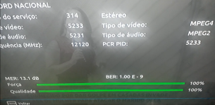

Uma dúvida aos amigos que entendem melhor de posicionamento da antena, tenho uma antena apontada para o d2 e não tenho nada na frente dela, ela está bem apontada e nivelada com sinal bom 13db 100% qualidade, só que do nada qualquer hora do dia o sinal oscila como na imagem coisa de segundos vai à 6db 30% o suficiente para dar travadas na imagem. Já mexi no posicionamento do lnb, desliguei/religuei da tomada mas continua do mesmo jeito. O que pode ser?

Diego, antes de mais nada, seja bem vindo. E quanto ao problema relatado pode, talvez, ter mais de uma opção. E caso seja possível por aí, inicialmente, experimente trocar o lnbf da sua antena. Observe se esse problema costuma ocorrer numa determinada hora do dia frequentemente. E com certeza mais colegas irão surgir por aqui com mais algumas dicas, ok?

Obrigado amigo! pode ser o lnbf mesmo hoje ficou assim o dia todo já semana passada estava normal sem nenhuma travada na imagem, vou ver como faço aqui.

Tive um problema parecido aqui com um VX10. Observei que o canal Band HD travava por alguns segundos a cada exatos 8min e 40 seg. Entrei em contato com a Vivensis e após um dia de realização de procedimentos (dentre eles substituição do LNBf) eles optaram pela substituição do receptor. Fiz a postagem e estou aguardando a chegada do novo.

E seja bem vindo. E seria interessante que o Diego informe também qual o receptor que ele está utilizando.

Vc chegou a verificar se existe um padrão em que ocorre o problema? Pq aqui eu cronometrei... O travamento ocorre sempre em intervalos de 8 min e 40 segundos.
não reparei nisso vou ver aqui, agora no seu caso o ber fica oscilando saindo de 1.00 E-9 porque essa oscilação também faz o sinal travar.

a única "novidade" é que os TPs 11820, 11780 e 11740 (o 11720 um tempo sumiu) começaram a oscilar bastante do nada, de até congelar imagem, sem aparente ter tido alguma ventania que fosse justificar de ter tirado a antena de posição enquanto os outros 12000, 12120 e 12160 estão bem mais estáveis!!
