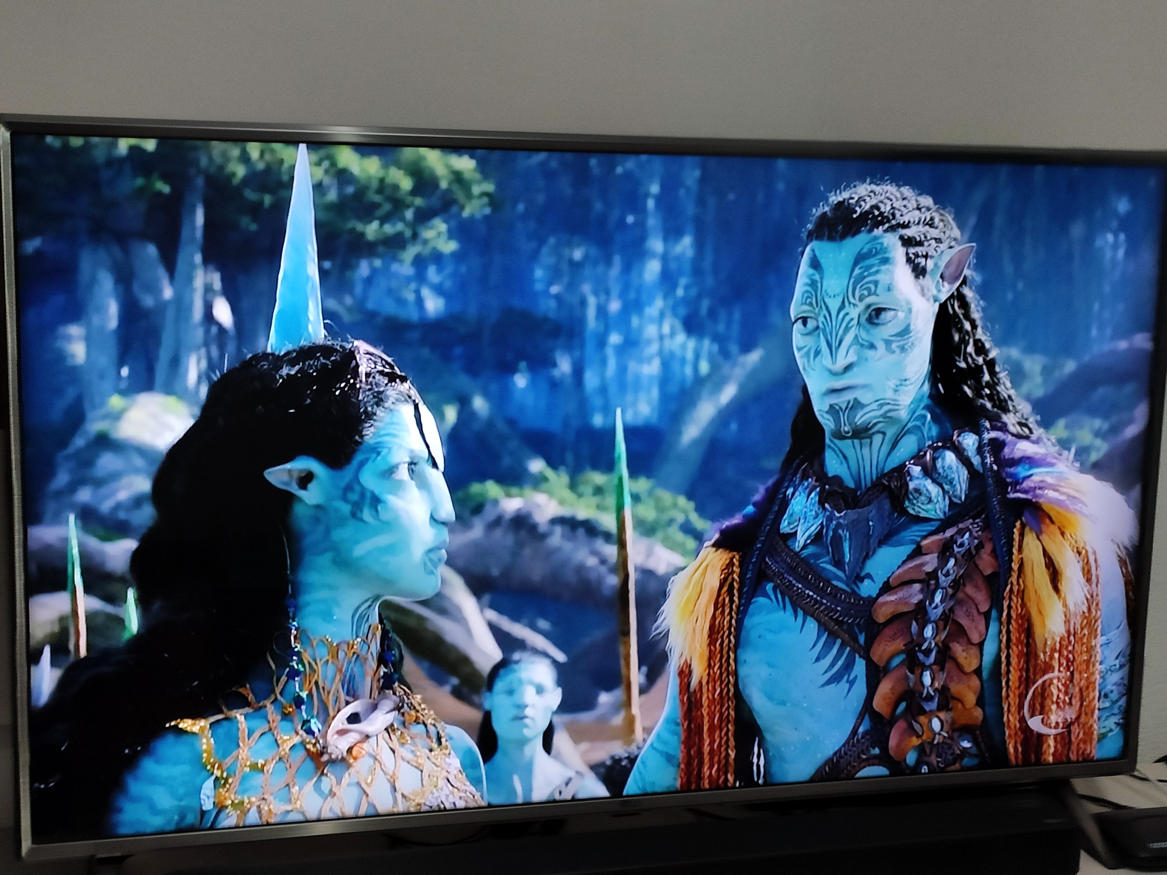

Camaradas alguém já fez comparação da qualidade dos canais TVRO do SAT. D2 e do B1[SKY]. Acompanhei um vi´deo no YouTube em que comenta-se que a qualidade de imagem no B1 seria muito superior ao mesmos canais do D2. Lógico ambos satélites em HD. Isso procede? Se proceder intenciono por uma anteninha no B1.
No meu caso tô tendo acesso apenas ao D2, e vejo que as imagens dos canais HD estão muito comprimidas. Pois sou da época em que se acompanhava os sinais HD do Star One D1/D2, do C3, e do Amazonas (todos banda-C) e vamos combinar Canais HD do D2 (TVRO); por exemplo não pega nem beira comparados com canais HD dos satélites de banda-C.
A maioria de Nós sabemos que não é culpa da transmissões serem por banda-Ku, este problema está mais relacionado a compressão de vídeo. Pra quem migrou direto do Sistema Analógico da Banda-C para a TVRO pode até ver alguma vantagem, mas pra quem conheceu os Sinais HD da Banda-C tem tremenda decepção ao ver imagens porcas no TVRO/D2. (lógico; opinião minha).
Bem a pergunta que não quer parar; é só Eu que está percebendo isso ou mais alguém percebeu?
Do que adianta lançarem TVs até 8K no mercado, se conteúdo em Alta Definição tá osso! Mesmo em serviços pagos tá difícil, (poucas opções).
Acredito que se entregassem pelo menos 1080p reais para imagens dos canais, já estaria bastante satisfatório!! :unsure:
View attachment 17548 View attachment 17550 View attachment 17549
