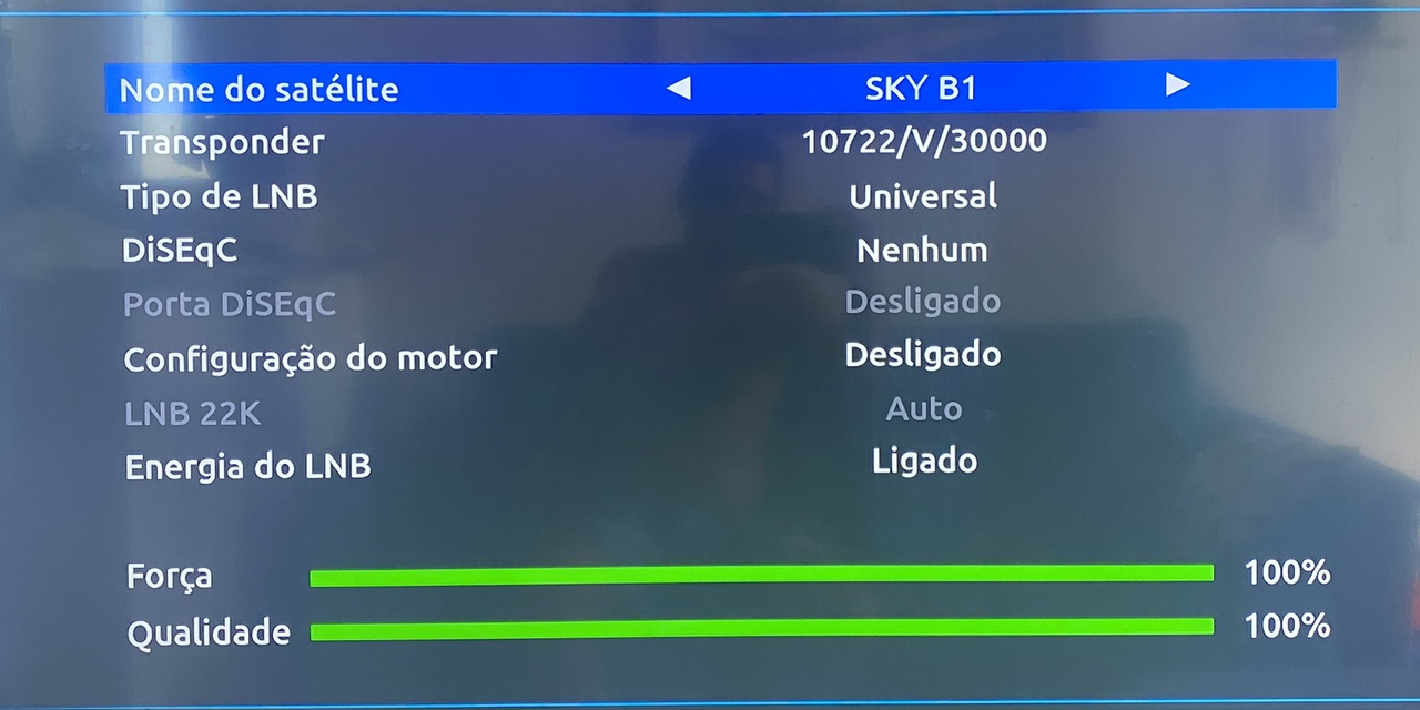

Atualizei pro V19 e ainda persistem as dificuldades de áudio. Vivensis engatado no B1 - Sky.
1 Canal do Usuário (leve delay)
4 SBT (leve delay)
5 Globo RJ HD (normal)
7 Record TV Rio HD (leve delay)
8 Canção Nova (normal)
9 Rede TV HD (leve delay)
13 Band Rio HD (acentuado delay)
15 Rede Brasil (normal)
17 Record News (acentuado delay)
18 TV Pai Eterno (normal)
19 TV Novo Tempo HD (normal)
31 Terra Viva HD (normal)
33 Canal do Boi HD (normal)
34 Canal do Criador (não tem como avaliar, tá com tela preta, no mínimo desde ontem).
35 Canal Rural (normal)
38 Rede Família HD (acentuado delay)
43 TV Evangelizar (leve delay)
44 Rede Gospel (normal)
55 Fonte TV HD (leve delay)
60 Futura HD (normal)
70 JP News HD (normal)
71 CNN Brasil HD (normal)
85 Canal Educação (leve delay)
88 TV Câmara (leve delay)
89 TV Justiça (leve delay)
90 TV Brasil (leve delay)
91 Canal GOV (leve delay)
92 TV Senado (leve delay)
Como já disse postagens atrás, já testei numa TV Philco, LG e Sony. Testei com cabo original e cabo HDMI de ultra velocidade. E nada.
Tenho um decoder da Sky Pré, videogame e home theater e nenhum dá delay nessas 3 TV’s.
