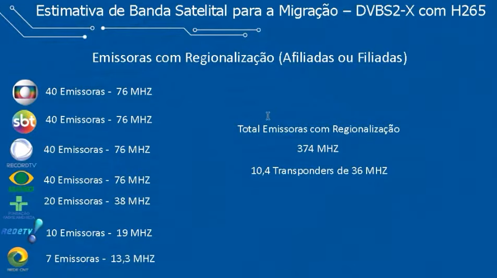

Recomendo ao amigo não comprar até que se defina a tecnologia e qual/quais satélites para a migração do analógico banda C para o digital banda KU. Ai você economiza e compra um receptor que já va estar alinhao aos padrões e que também pode usar para outros fins.

A migração para banda KU vai ocorrer, mas até o momento não ficou claro qual tecnologia as emissoras utilizarão, como por exemplo DVB-S2 (comum em todos os receptores digitais C/KU comercializados atualmente) ou DVB S2X, que alguns receptores não são capazes de decodificar.
Eu acredito que isso será levado em consideração, e os canais manterão, pelo menos por enquanto, a decodificação utilizada atualmente pela maioria do público.

No momento,o único aparelho preparado pra qualquer que seja a tecnologia,é o Bedin Sat BS 9900S.Ele já é HEVC H265 DVB S2X.Mas é bom lembrar que a Globo,(criadora do sathd regional),é contra o H265 pois já foram vendidos mais de 2 milhões desses aparelhos sathd regional com tecnologia H264 e se for adotado o H265 esses usuários seriam prejudicados.Por isso a Globo não quis participar dos testes da speedCast no EutelSat 65 West A.Essa ideia de usar H265 quando os canais mudarem pra banda Ku é da SpeedCast,mas como a Globo é contra,acho deve continuar como está em DVB S2 H264.

Exatamente. Uma nova tecnologia aumenta a quantidade de canais no satélite, devido a melhor compressão e menor uso do espectro. Mas vai inviabilizar toda a base do Sat HD Regional. Há de se buscar um meio termo para esse problema.

Só não sei se vão migrar todo mundo para o SES10 ou vão abrir TPs no StarOne D2, no meio das frequencias da Claro TV na banda Ku. Deslocar frequências na banda C também é uma hipótese que está em análise. Eu vi relatos de testes de 5G fazerem a recepção de canais da banda C desaparecerem do receptor por conta da interferência.
A tendência é se manter no DVB-S2 mesmo, pois já existem milhares de receptores do Sat HD Regional e trocá-los seria muito oneroso ao telespectador.
Ps: se acontecer de abrir TP para as emissoras abertas do D2 na banda Ku, provavelmente a Claro terá de fazer um acordo com a Globo a respeito da regionalização do sinal. Uma vez que tem muito mais afiliadas da Globo na Claro TV do que na banda C do satélite D2. Sem contar que abre possibilidade de regionalização de canais como o SBT (que tem acordo no Sat HD Regional).

O DVB-S2X utiliza praticamente metade do mega-hertz necessário para um canal DVB-S2. E os receptores DVB-S2X são compatíveis com o DVB-S2. Acredito que a melhor alternativa é manter os canais atuais do D2 em DVB-S2 para que sejam compatíveis com o Sat HD regional e não haver perdas para os consumidores e os canais que entrarem depois já se utilizam do DVB-S2X. Assim a maioria dos telespectadores serão os que estarão migrando do analógico direto pra nova tecnologia e quem tem o SAT HD Regional não perde seus canais, mas também não ganham. Isso poderia ser mantido pro um prazo de alguns anos até que se "desligasse" o DVB-S2.

Vai ficar barato pra colocar o canal?
Se surgir bastante canais será bom ne
Com melhor codificação se necessita de menos mega-hertz pra colocar o canal, e as empresas de satélite cobram por mega-hertz. Considerando que com o DVBS2X h265 um canal utilizando 1,9 mega-hertz pra um canal full HD e considerando (cenário fictício) que a empresa de satélite cobre 3 mil dólares por mega-hertz e o dólar a R$ 5,53. Em uma conversão bruta seria necessário pagar aproximadamente R$ 32.000,00 mensal para ter um canal no satélite. Claro que falta o custo se subida do sinal.
