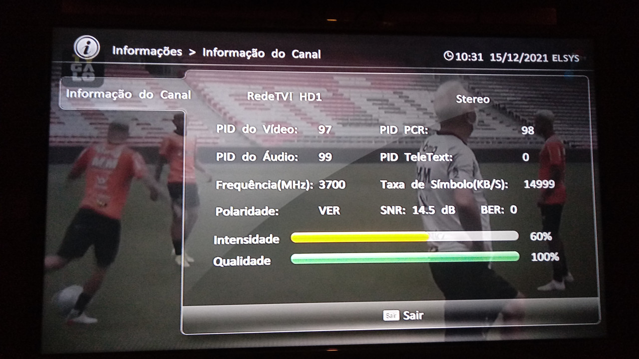

O Sinal era fraco quando o satélite usado era o C2,agora com o novo satélite D2,todos os sinais são fortes.Em uma antena de chapa de 1,30m ( que equivale a + ou - uma de tela de 1,70m ),o sinal da Rede TV chega a quase 15dB.
