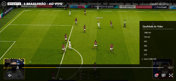

Em serviços como o DirectvGO e Globoplay, os canais lineares têm 30fps. Com isso, principalmente nos canais de esportes, as transmissões deixam uma espécie de rastro na tela, coisa que não acontece nos serviços tradicionais de tv por assinatura.
Esse problema também acontece no Claro Box TV? Alguém consegue confirmar qual é a quantidade de frames por segundo do serviço?

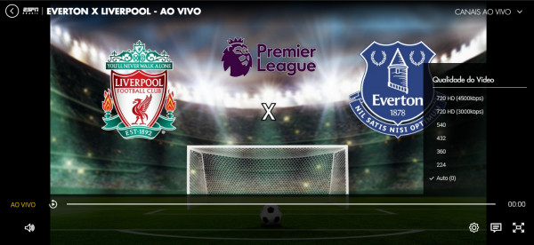

Os únicos canais que são gerados em 60fps são os canais ESPN, que são 720p60... todos os outros são gerados em 1080i60... ou seja, possuem 1080 linhas, porém de forma entrelaçada, o que na prática da 30fps.
Por isso que em 1080 nunca vi diferença, caso do SporTV que não importa a qualidade vai sempre estar em 30fps. Já os ESPN qualidade é perfeita.

Isso não acontece no Claro Box, SPORTV é transmitido em 1080.
A qualidade de 1080 refere-se à resolução da imagem, ou, mais especificamente, à quantidade de linhas que ela possui. Porém, o que eu gostaria de saber é a quantidade de quadros por segundo das transmissões do Claro Box TV. Eu sou assinante da NET e quando assisto o SPORTV pelo Now Online, o efeito de rastro nas transmissões esportivas é perceptível em qualquer resolução.
Pelo Now Online, de fato, eu percebi que a ESPN Brasil e Fox Sports transmitem a 60 quadros por segundo, o que faz com que a imagem das partidas de futebol fiquem tão fluídas quanto as das tvs por assinatura convencionais ou das tvs abertas. Nos demais canais que testei, como por exemplo o Sportv, as transmissões tinham 30 fps e, consequentemente, apresentavam o efeito indesejado de rastro. De qualquer forma, não sei se as transmissões do Now Online são as mesmas do Claro Box TV e, por isso, a dúvida permanece.
Só faço um pequeno esclarecimento: um vídeo com resolução de 1080i e 60fps sempre terá 60 quadros por segundo, independentemente do entrelaçamento. Essa é a resolução de todos os canais digitais abertos do Brasil, nos quais não existe o problema de fluidez das imagens das transmissões esportivas. O que acontece é que todas as tvs ou conversores digitais possuem algoritmos eficazes que fazem a junção das linhas pares e ímpares, tornando quase impossível para o usuário saber, a olho nu, se um determinado canal foi transmitido com linhas progressivas (p) ou entrelaçadas (i).

Não... os canais em 1080i60 não são transmitidos a 60 quadros por segundos.... como é entrelaçado, são transmitidos 60 campos (ou fields) por segundo... ou seja, em 1 segundo são enviados os 60 campos (divididos em linhas pares e ímpares) que compõem os 30 frames (cada frame possui 2 fields).... dando no final das contas 30 quadros por segundo.
Os canais FOX Sports são gerados em 1080i60, os únicos gerados em 720p60 (esses realmente possuem 60 frames/segundo) são os canais ESPN.
