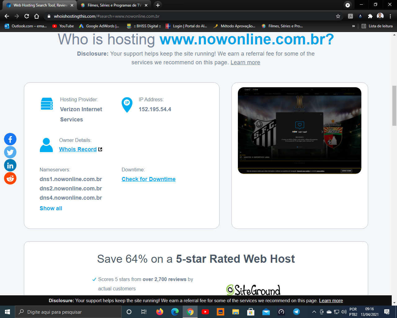

Isso não vai ocorrer, streaming usa um único servidor, que provavelmente é o do NOW, e os canais que estão no NOW o servidor que usam é o da VERIZON. BH o número do ID é 8013.

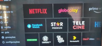

13/04/2021 - Claro Box TV e Fibra TV
VC 837: Adicionado app de acesso ao Facebook Watch
