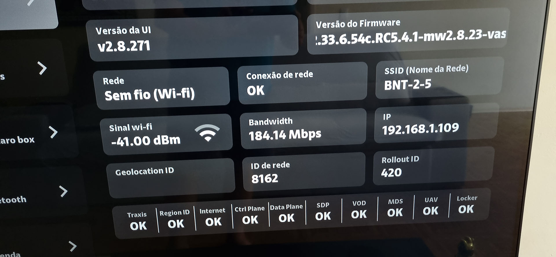

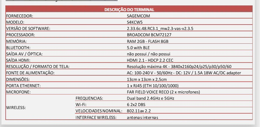

Estive dando uma olhada nas especificações do meu receptor, e consta que a conexão ethernet é gigabit:
Fonte: https://www.scribd.com/document/730879437/T1-GPON-94-S4KCW5

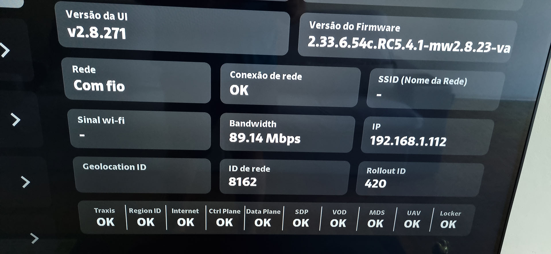

No entanto, testei diversas vezes e 'com sorte' chega só até no máximo 90Mbps, e meu modem é gigabit (TP-Link AX1800), conforme poderão ver abaixo:
- Ethernet
E pelo wi-fi (igualmente 'colado' ao receptor), embora não tenha problema estar nessa velocidade já que não puxa 'muito' mesmo o streaming da Claro:
Afinal: o receptor é 10/100/1000 ou 10/100? E sim: testei com outros cabos e o resultado foi o mesmo. E se fosse algo com a TP-Link, até o meu PC também estaria nesse padrão do receptor, mesmo ele sendo gigabit.
É gigabit, sim. A questão é que o bandwidth apenas indica o status da largura de banda utilizada na troca de dados entre o CDN utilizado e o receptor. Não é como num teste de velocidade utilizando um servidor dedicado que prioriza a máxima velocidade possível, aqui se prioriza apenas o necessário de banda para os canais abrirem.
Não se apegue a isso. Se um canal em 4K utiliza em média uns 20 Mbps e o bandwidth está acima, está tudo certo. Vai "rodar liso".

Se é giga foi capado pelo Claro, pois meu cabeamento, switch, etc são gigas e o decoder só mostrou até hj 89Mbps... No wifi (roteador wifi 6 ax) minha maior vel. até agora foi 344Mbps... Eu prefiro usar cabo, mas com essa dif. toda...tive que ficar no Wifi.

A conexão Ethernet é Fast, e um simples teste de velocidade no Netflix pode comprovar isso. Dependendo do equipamento (switch, modem, ONU/ONT, etc.), é possível identificar se a conexão é Fast ou não.Estive dando uma olhada nas especificações do meu receptor, e consta que a conexão ethernet é gigabit:
- Ethernet
`PS: vi agora que não saiu o Geolocation ID mas tem sim (talvez não estava disponível por ter reiniciado o receptor nas duas vezes que fiz as fotos)
PS2: a conexão da Claro é HFC
