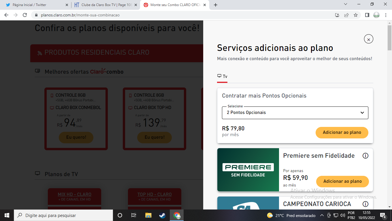

Os pontos adicionais do claro tv box estão na parte onde inclui serviços adicionais , deve clicar em incluir serviço adicional. São dois pontos adicionais.

Resta saber se vão é entregar os 2 pontos.
Pois como cliente no 10699 e no site tem a opção de pedi ponto adicional, aí vc pede mais depois vem o atendente falando que na Claro Box TV não tem ponto adicional.
Embora que na tv magazine já vi 2 pessoas falando que conseguiram o ponto adicional.
