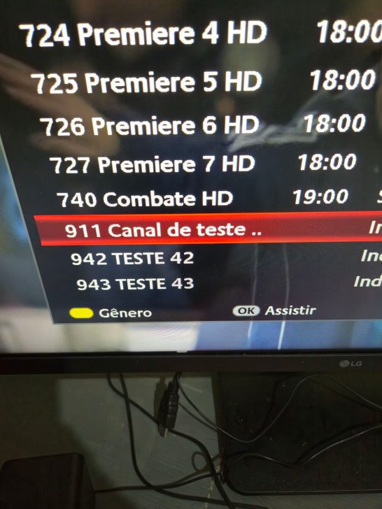

Para vocês também está aparecendo esse canal 911?
Foto tirada por Brendo Whitney.
Sabe a TP desse canal?(Lembrando que o tópico correto para falar disso é o da Claro DTH).Para vocês também está aparecendo esse canal 911?
Infelizmente, não sei lhe informar a TP desse canal 911.Sabe a TP desse canal?

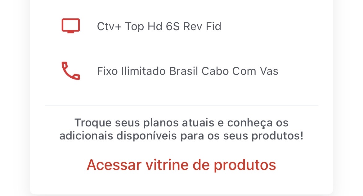

Mas mudando de assunto, qual plano você pegou? Qual é o nome dele que aparece lá no Minha Claro Residencial?
Atualizou o pacote aqui. Não é mais 4k mesmo.Por um lado isso é até uma coisa boa, tá com um aparelho melhor num plano inferior rs.
Você matou a dúvida! Agora sabemos o código do plano Top HD HFC que inclui os 6 Streamings!Atualizou o pacote aqui. Não é mais 4k mesmo.
Acho que vou deixar quieto. Peguei o ponto adicional que é 4k e quase não vejo e coloque na sala que é onde vejo tv. No quarto se eu quiser ver o tal canal em 4k vou deixar pra usar o Globoplay.
Pô. Me estrepei… hoje trocaram o aparelho como eu queria, mas não foi eu que atendi a visita. Instalaram um HHDC2 que nao é 4k. Eu queria que levassem o soundbox mesmo, mas que entregassem um 4k que só use o cabo. Esse não tem todos os apps e não tem o 444
Sobre o nome do pacote, não mudou ainda. Pelo menos não no Minha Claro ainda.

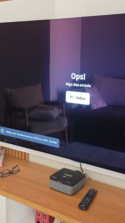

Parece problema no HeadendPessoal, tenho a soundbox 4k por HFC e desde o início da semana o canal sportv 4k está fora do ar, aparece essa msg TuneServiceError-PsiError-PMT-NoPMT. Ja fiz se tudo, religuei cabos, resetei de fábrica, atualizei o software mas nada resolveu. Só funciona o canal se colocar por IP. Vcs já passaram por esse problema? Será que é possível resolver sem pedir visita técnica? Ah, quando tento pedir reforço de sinal pelo app diz que tá com erro.
A "Tune Service Error-Api Error-PMT-PMT" typically indicates a failure in fetching Program Map Table (PMT) data, often caused by signal, decryption, or tuner issues in IPTV/SAT>IP systems. Common causes include improperly parsed multi-stream parameters (e.g., PLS codes), signal drops, or overloaded hardware buffers.Pessoal, tenho a soundbox 4k por HFC e desde o início da semana o canal sportv 4k está fora do ar, aparece essa msg TuneServiceError-PsiError-PMT-NoPMT. Ja fiz se tudo, religuei cabos, resetei de fábrica, atualizei o software mas nada resolveu. Só funciona o canal se colocar por IP. Vcs já passaram por esse problema? Será que é possível resolver sem pedir visita técnica? Ah, quando tento pedir reforço de sinal pelo app diz que tá com erro.
Fiz o teste e por IP funciona normal. Entrei no APP e pedi reforço de sinal mas dá erro, aí o app direcionou pra agendar visita técnica. Pela manhã entraram em contato comigo pelo zap mas só enrolacao pra cancelar a visita mesmo, primeiro o cara insistiu que era assim mesmo e que o canal só abre na hora do evento, depois disse que era problema na globo. Enfim, vou esperar até segunda ou terça pra vê se volta.Como você comentou ter o Soundbox, caso não saiba fazer o procedimento*, faça esse teste: desligue o receptor da tomada, tire o coaxial e religue. Após carregar notará que mudança nos canais abertos, obviamente. Veja se o 444 está carregando com o receptor no modo Claro Box. Se carregar, certamente - e até citado pelo @Bruno150 - é problema no headend da sua cidade
* o procedimento sem tirar o cabo do receptor é:
- pressione duas vezes seguidas o botão 'Home' (embaixo do Stop) no controle da Claro
- Digite 8291 e na senha 8291
- Em 'Tipo de Instalação', selecione 'IP'
Após selecionar, pressione 'Sair' e espere o receptor carregar como Claro Box. Para voltar ao modo cabo, basta desligá-lo da tomada, aguarde 10s e religue que retornará automaticamente ao modo cabo
