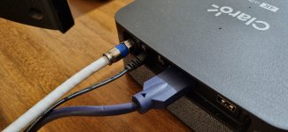

Mais alguém que tenha o soundbox também está tendo problemas pra usar via cabo?
Eu troquei meu plano para o Soudbox cabo, mas só está funcionando via IP
Quando ele está com o cabo coaxial ligado os canais não abrem e ficam com o codigo de erro C002, chamei um tecnico ele veio aqui e tirou o cabo e deixou só via IP e disse que o soundbox não é compatível com transmissão via cabo 🤡
Então porque vendem o serviço via cabo se não funciona?

O técnico deve ter puxado barbitúricos fortes, porque aqui é cabo e está funcionando normalmente:
De vez em quando faço aquele esquema de mudar pra modo Box* pra ver se melhorou algo na parte de imagem e som. Já mando a diferença da grade quando está no HFC e no Box
Isso está com cara de alguma derrapagem cadastral na Claro, que não está associando seu receptor como HFC.
* Menu 2x > 8291 > Senha 8291
Aqui como está meu Soundbox, e preferi deixar na MTV Live ao fundo para provar que há sintonia:

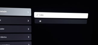

Entrando no setup, note que está selecionado o cabo:

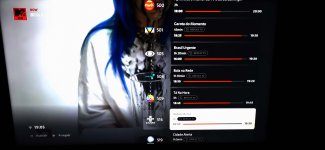

- Pelo modo HFC: note como é a grade aqui dos abertos

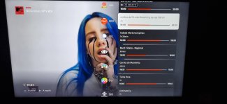

- Pelo modo Box, como fica a grade dos abertos e inclusive aparecem mais ReplayTV (inclusive neles):
As diferenças pelo modo Box: altera a numeração dos abertos, além de incluir a RedeTV HD aí (a Gazeta e CGTN também são exibidas em HD pelo modo Box; HFC são SD), e mais canais com ReplayTV
