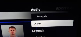

Sportv liberou, finalmente, o Atmos no 444 pelo segundo canal de áudio. Vejam aí - o caso que estou falando é aqui pelo HFC.
