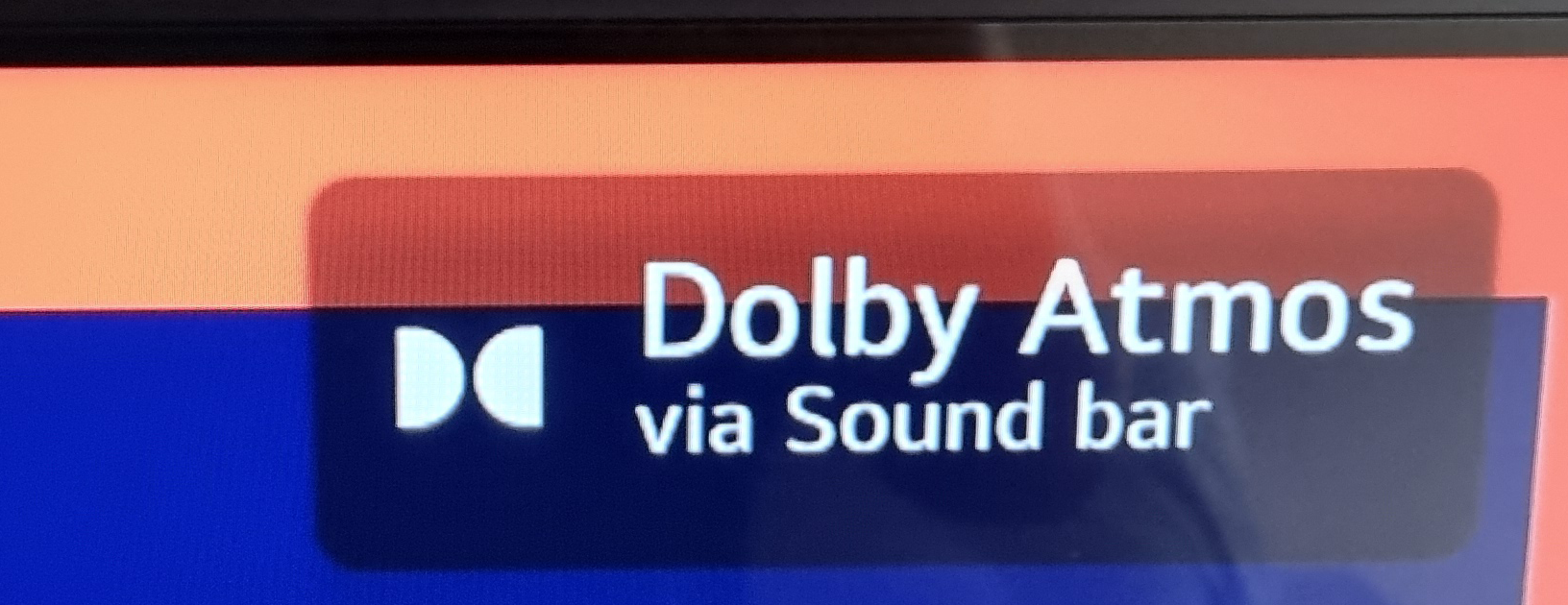

Já tentei colocar o hdmi em Dolby e nada também.
Seu receptor é igual ao meu?
Não sei mais o que fazer. Já troquei por um cabo 8K e nada. Testo o mesmo cabo e mesma entrada em outra fonte e o receiver funciona em Atmos.
Aqui é o SAG4KC363
2,032
1,892
Não é problema do cabo, pode ser o teu decoder mesmo. Pois colocando o decoder em passthrough deveria detectar o Atmos. Pois se tu colocar o decoder em Dolby ele enviara "Dolby digital " para o seu receiver e não o Atmos.
A sua tv tem o atmos? Pois se tiver ela também deve detectar o Atmos. A minha aparece na tela "Dolby Atmos".
Experimente acessar o Netflix do seu decoder e coloque em algum conteúdo com o "Dolby atmos" e deixe a saida do decoder em passthrough.
Se no netflix nao aparecer nada com a opção "Dolby Atmos" é porque este modelo de decoder não suporta esta opcão ou esta com problema.
Exatamente. Aqui mostrando um aviso na tela - e esse foi tanto no 442, 444 como na Cultura:

Se apareceu esta mensagem, é porque o teu decoder tem o Dolby Atmos, o meu aqui é o SAG4KC362. E minha TV tem suporte ao Atmos. Mas a saida tem de estar em passthrough.
'Faltou frase na minha palavra' hahaahha. Quis mostrar como aparece aqui na minha no caso citado acima que o @Davi Corrêa não estar detectando no receptor dele. Aqui está normal, conforme até pus na foto

Faltou 'frase na minha palavra' hahaahha. Quis mostrar como aparece aqui na minha no caso citado acima que o @Davi Corrêa não estar detectando no receptor dele. Aqui está normal, conforme até pus na foto
Fiz uns testes aqui: Mudando a saida de audio no decoder.
-Se colocar a saida como PCM o sinal de audio no netflix aparece como "Audio Espacial".
-Se colocar a saida como Dolby o sinal de audio no netflix aparece como "5.1".
-Se colocar a saida como passthrogh o sinal de audio no netflix aparece como "Dolby Atmos".
