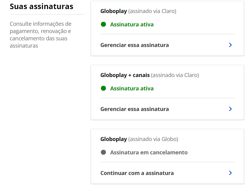

Não sei se estou no fórum certo, mas esse negócio de assinante ter acesso ao Globoplay criou um megazord aqui em casa. Já era assinante do serviço pelo plano anual, que expira agora em abril. Decidi vincular o acesso a Claro (tenho TV+internet em casa e internet+telefone em uma segunda residência na mesma titularidade) e no final das contas, fiquei com três assinaturas ativas. O melhor de tudo isso é que nenhuma delas funciona. Só consigo ver o sinal local da Globo.
Alguém já passou por isso? Suporte da Globo manda entrar em contato com a Claro, mas o callcenter deles me dá uma preguiiiiça.
Aqui tenho acesso ao globoplay, mas não aparece no site da claro em minhas assinaturas.
