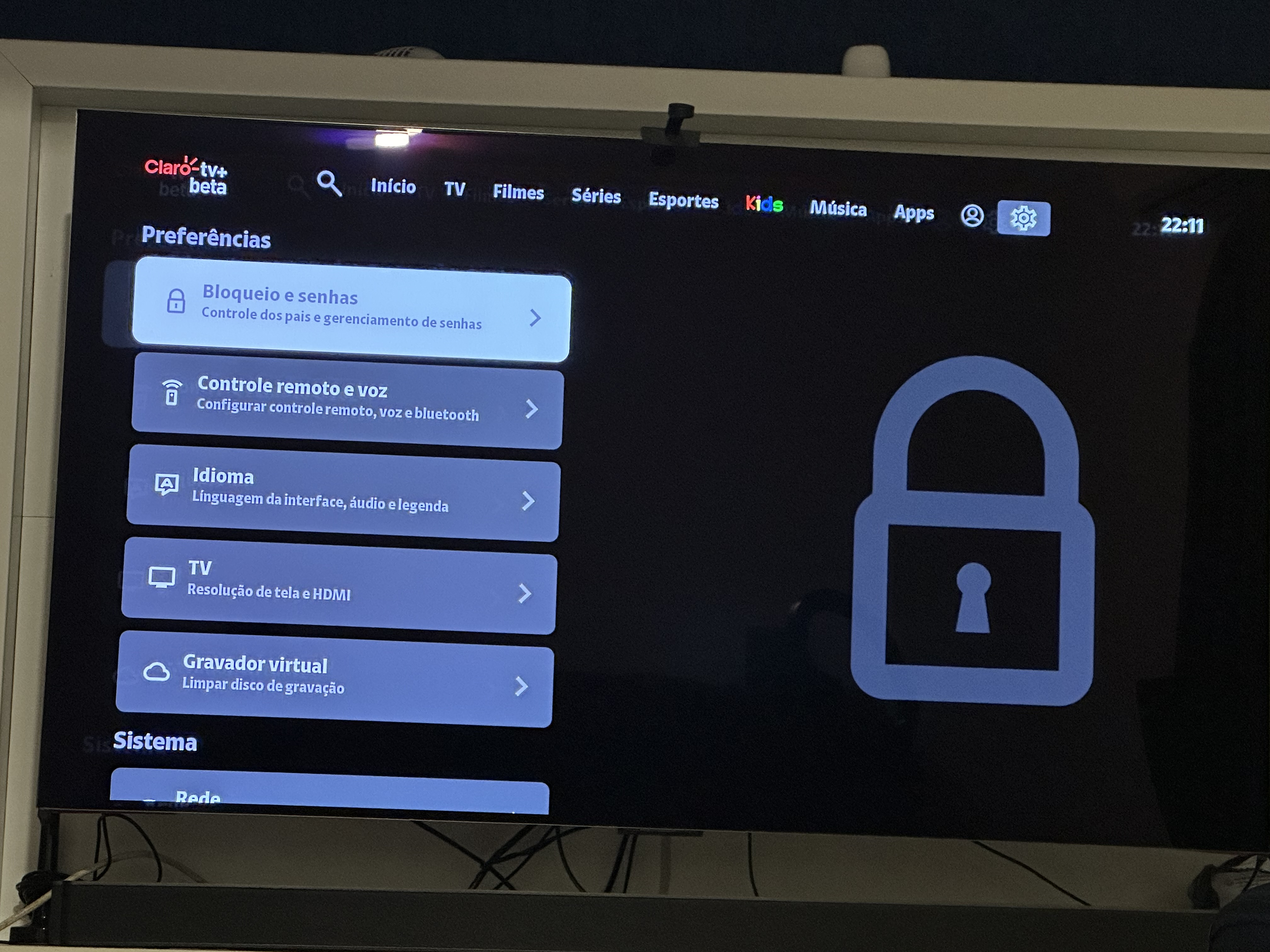

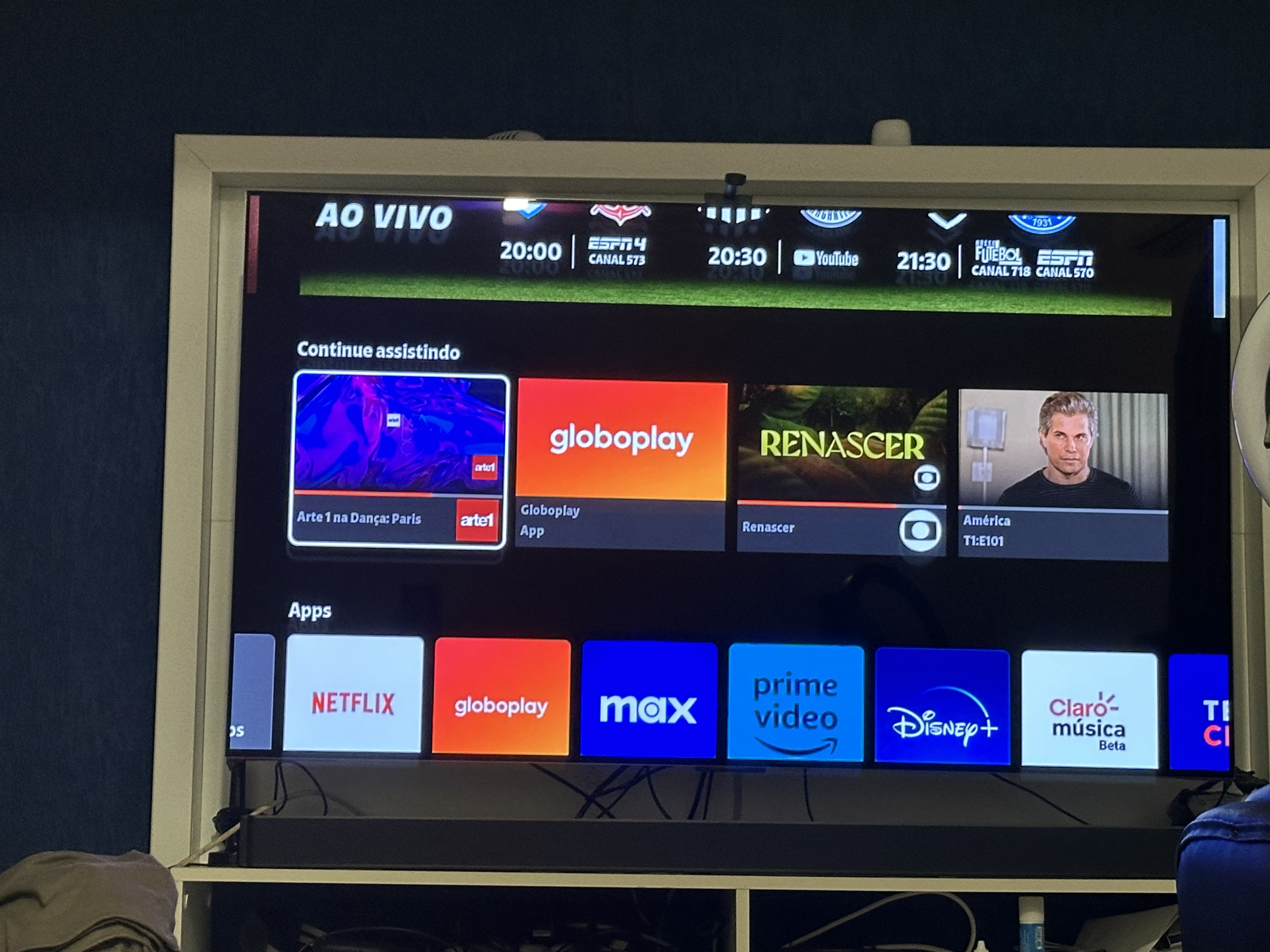

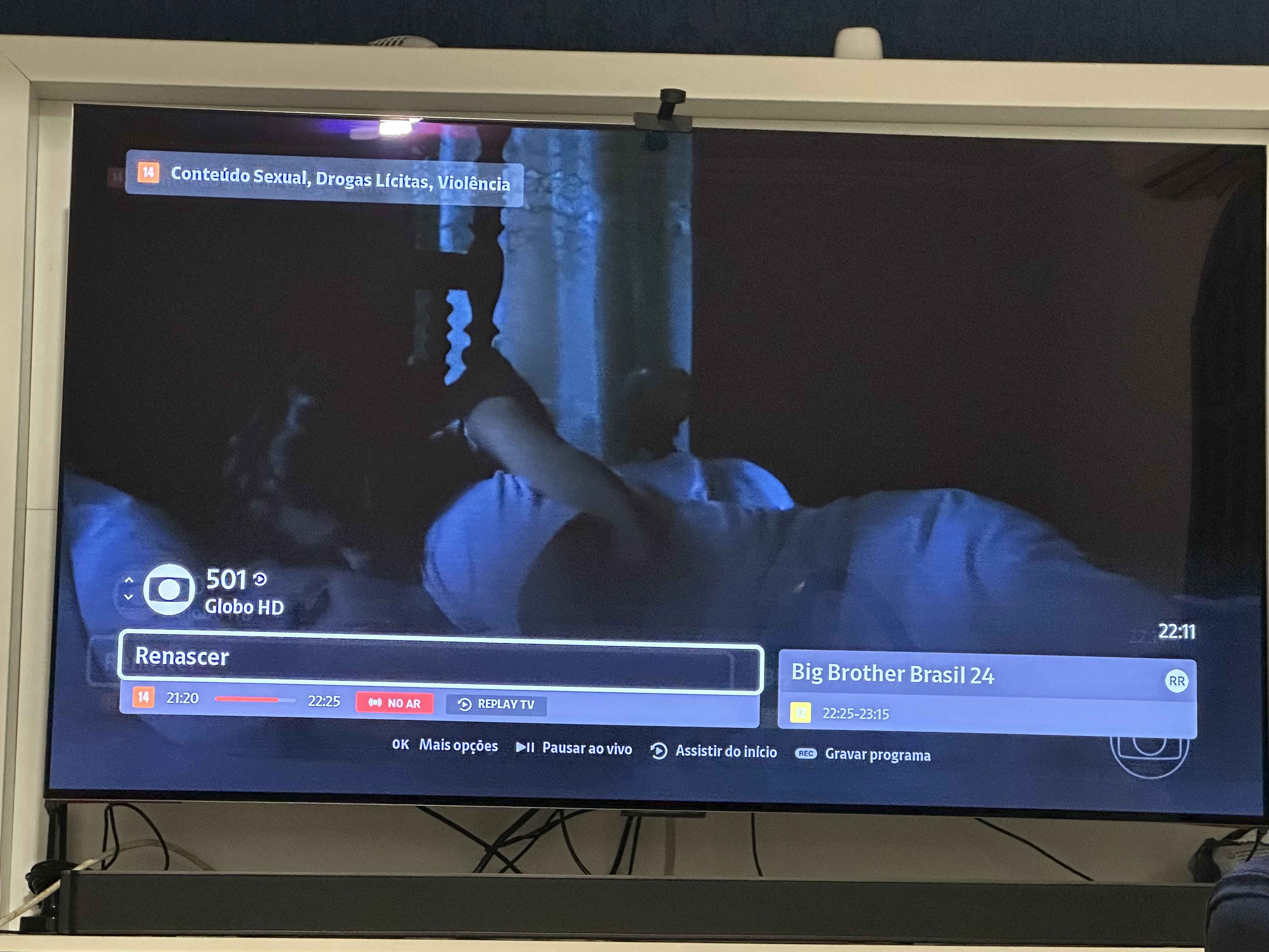

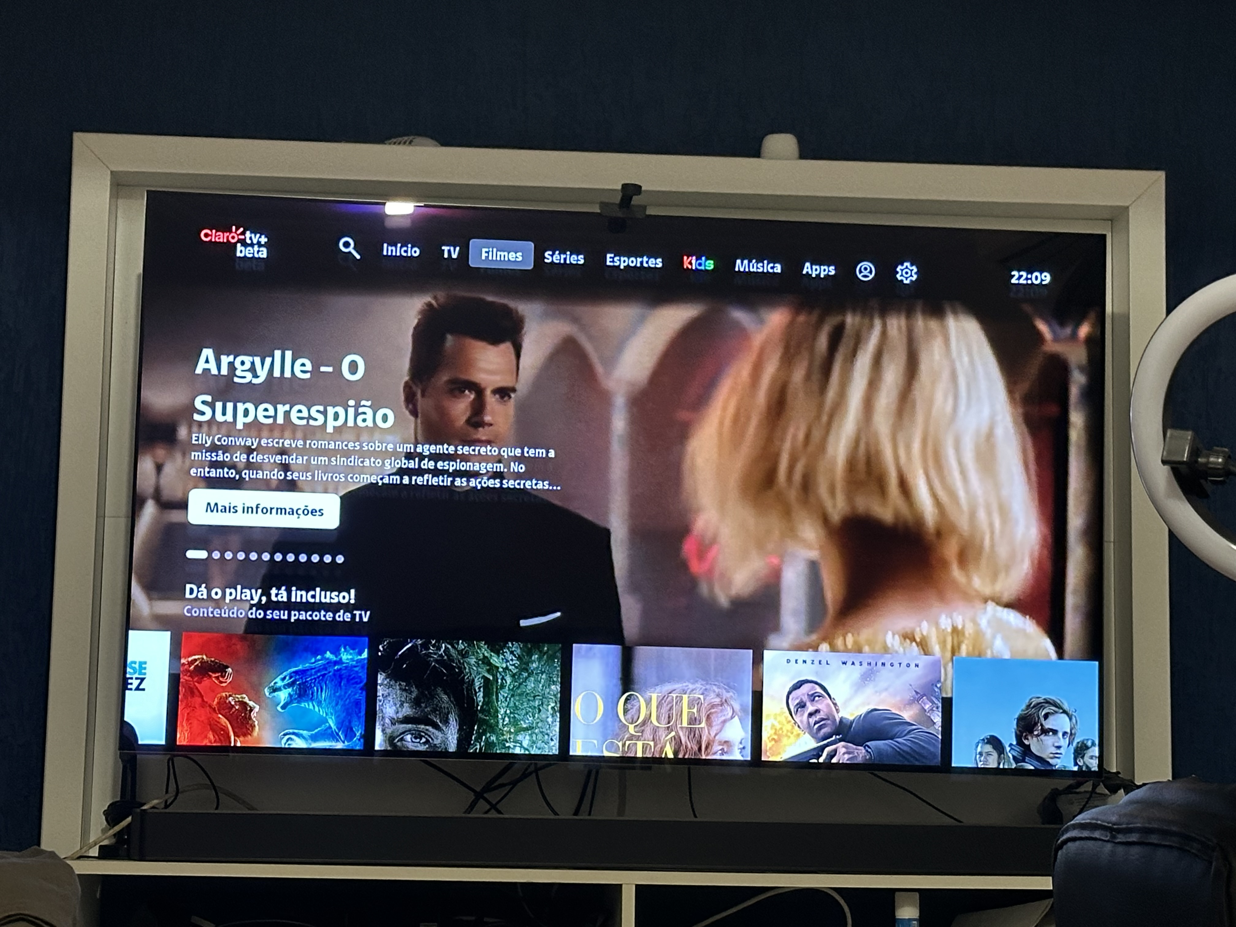

Pessoal peguei um um Claro box e ele atualizou para essa versão durante a tarde. Está numa versão beta. Com vocês também está com essa versão?IMG_8101.jpegIMG_8102.jpegIMG_8103.jpegIMG_8104.jpeg
