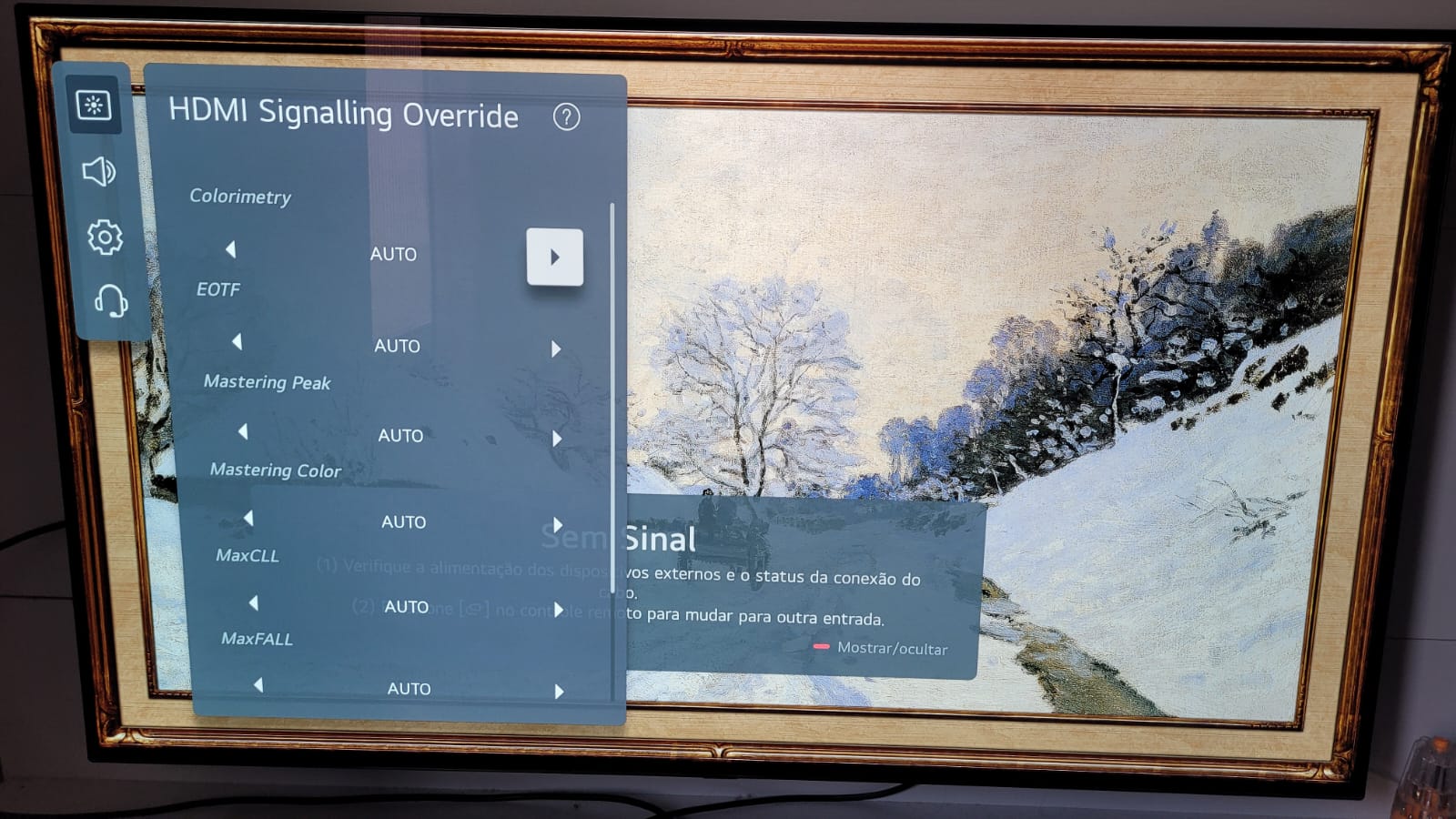

Da pra ativar ou desativar o hdr das tv lg: Configuracao, imagem em selecionar modo digite 1113111 vai abrir menu secreto
Isso só é válido para portas HDMI da TV. Não é válido para apps internos, o que não resolve o problema do claro tv+. Aliás este é o menu secreto

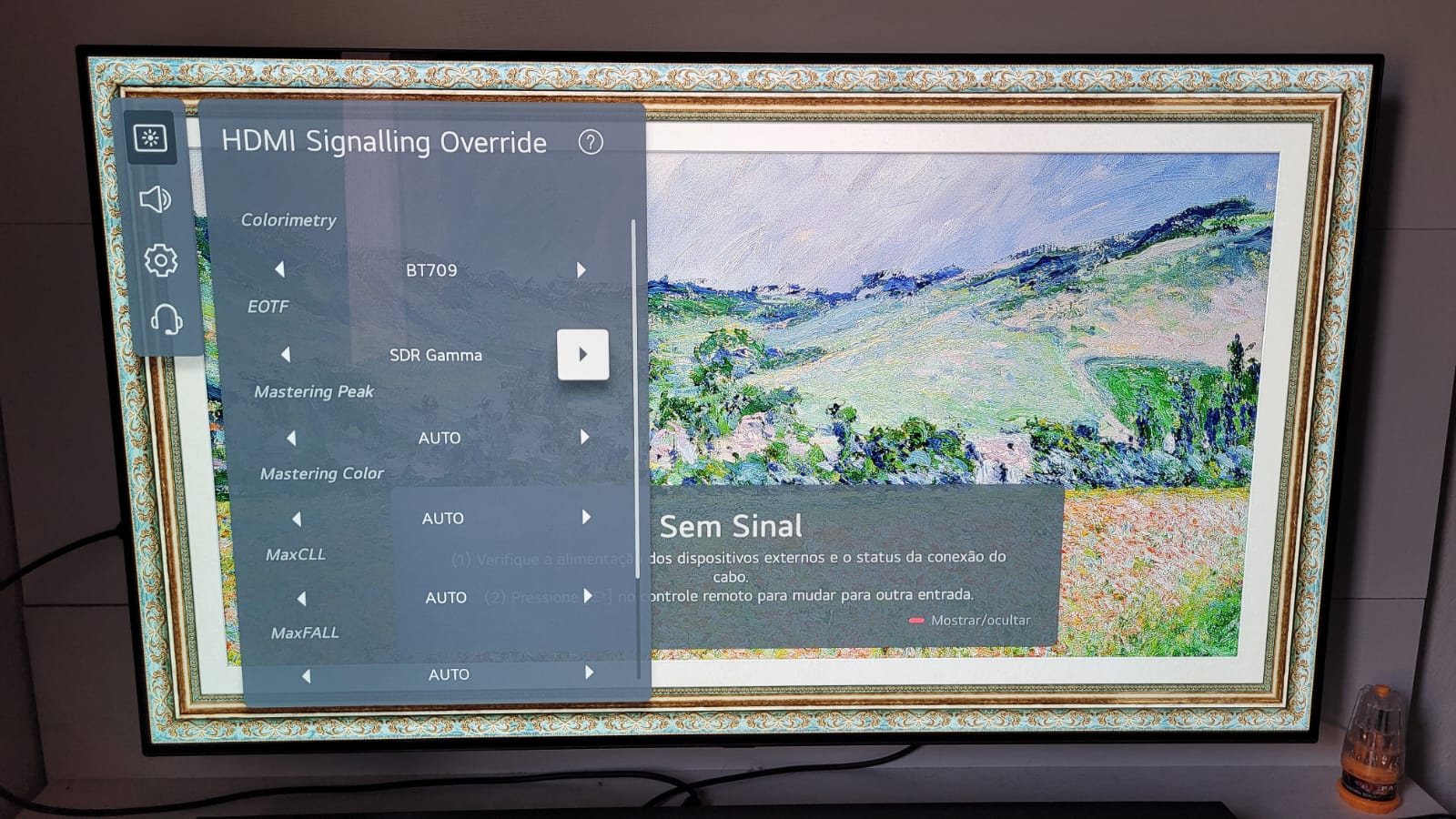

Para forçar o SDR basta fazer isso:
Apesar de não resolver neste caso do canal claro tv+ 4k serve pra quem tem uma TV básica e não tá satisfeito com a imagem em HDR.
