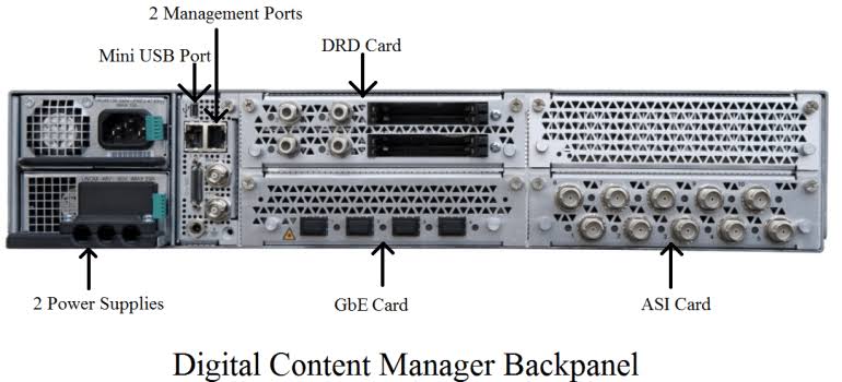

A conhecida saída ASI hehe, lembro certos casos de mal contato em receptor no headend justamente nessa saída ( bem delicada), aí o canal dava quadriculada. Quem me disse uma vez era um técnico, perguntei se era problema de transporte com saturação de dados e ele me disse que era o receptor que a Discovery tinha mandado com mal contato na ASI ai comprometia toda a estrutura do receptor para frente, dando problemas no DCM.
Quando visitei um headend soube que essa saída é bem delicada mesmo, qualquer posicionamento errado do cabo de saída, qualquer milímetro dá problema.
DCM padrão que usavam da Cisco:
