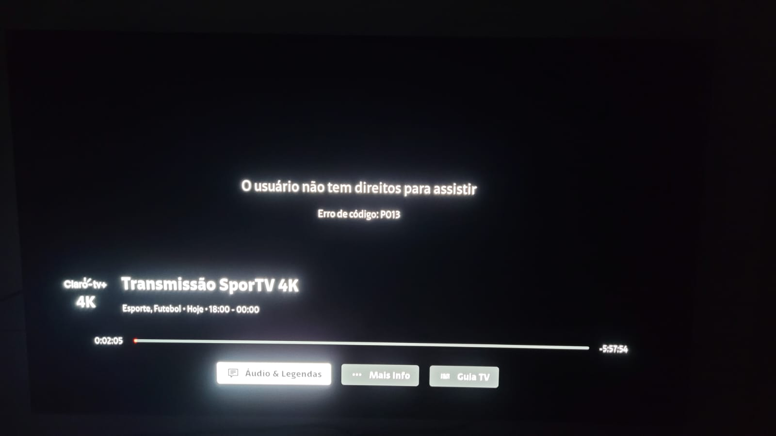

Assim como foi no Lollapalooza no meu antigo decoder 4K redondo (que devolvi pra Claro no inicio do mês), pra esse canal 4K no aplicativo da Claro TV+ também não tá abrindo aqui, sendo que 1 - Assino o pacote 4K e 2 - No ponto de TV na sala que é 4K já tá liberado o canal
Pelo site está assim também.
