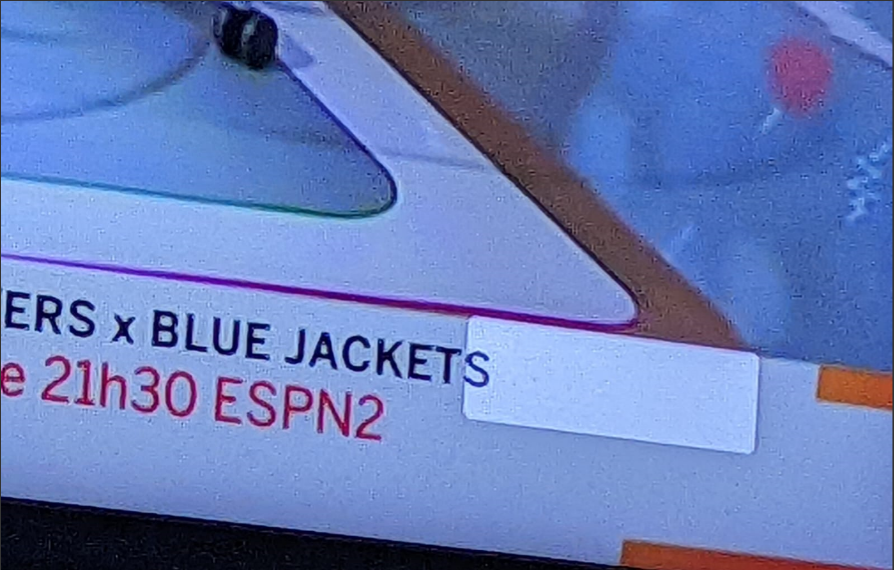

Outra coisa, é só aqui que fica um retângulo translúcido no canto direito inferior no Star+?

- Star+: lembro que isso aparecia nos canais lineares quando assistia algo no Now. Mas no Star+, não cheguei notar
