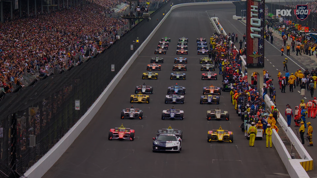

Outro ponto que vai mudar é a forma de fazer print da programação em um canal que transmite em HDR. No antigo HT Forum, assim que lançou a DTV atual, postavam amostras ou print dos poucos programas em HDTV. O problema é que agora com o HDR, prints salvos em JPEG ou PNG não armazenam os metadados que faz o HDR funcionar. Eles seriam visualizados em SDR sem nenhum tipo de conversão de cores ou gamma, resultando em uma imagem mais escura, como no exemplo a seguir:
Existe sim formatos de imagens estáticas que suportam HDR, como o JXR (É tipo um JPEG mas com suporte a HDR) e o EXR. Infelizmente o fórum não suporta mas eu coloquei como amostra dois prints em JXR, um da Indy 500 2026 gerado nos Estados Unidos em 1080p HDR com upscale em 4K e um outro da Formula 1 em 4K HDR nativo no meu google drive. É necessário que habilite o HDR no Windows e utilize o aplicativo de fotos do Windows para habilitar o HDR das imagens.
Eu usei o aplicativo Xbox do Windows 11 pra capturar essas imagens, reproduzindo as gravações no VLC Media player e pausando no momento que gostaria de dar print.
