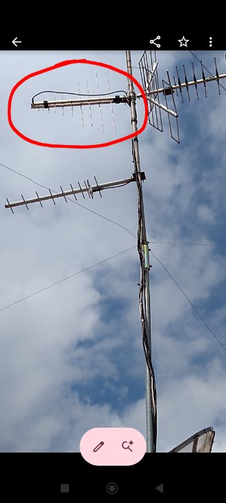

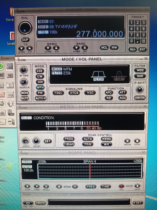

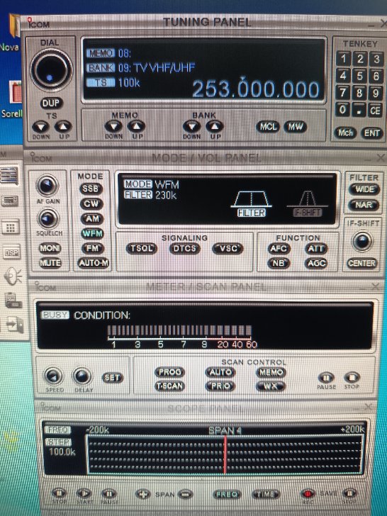

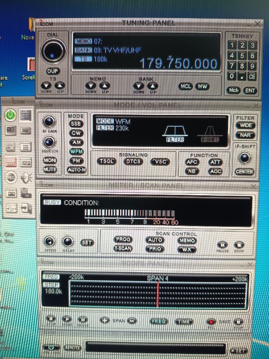

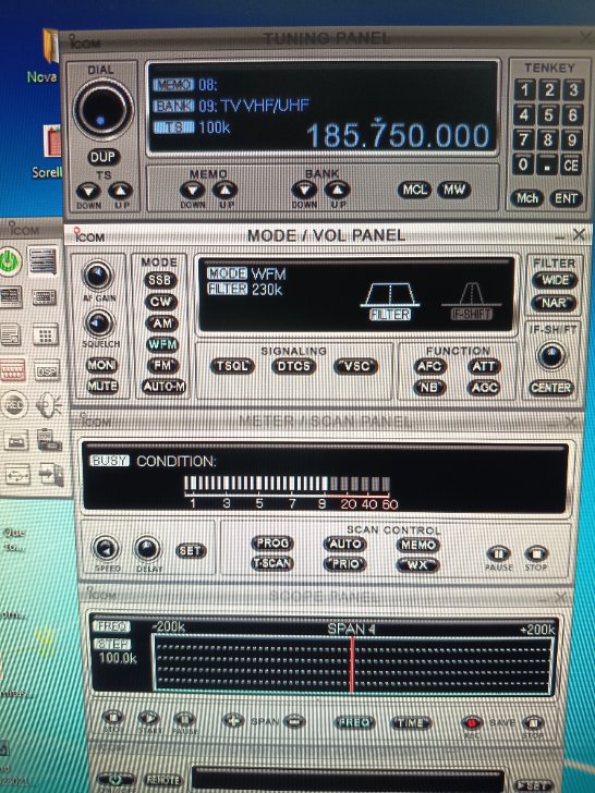

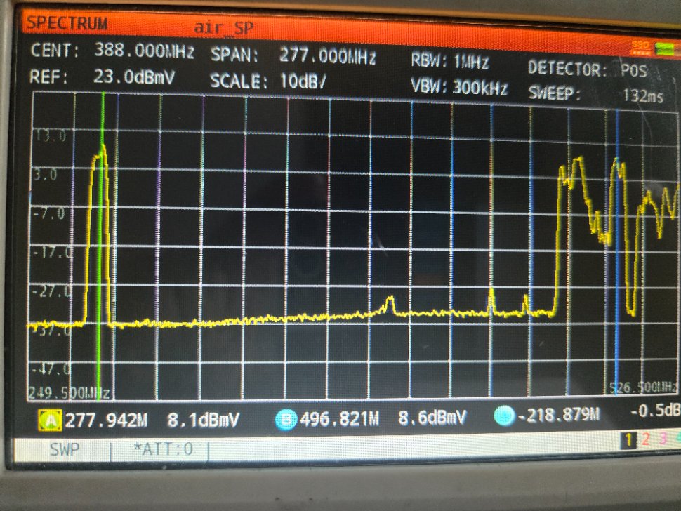

Sim Juca já está no ar 277 MHz chegando aqui por Valinhos. Sinal muito forte. Em 253mhz ainda não entrou. Então nesse momento temos canal 7 VHFchegando mais fraco aqui, canal Canal 8 chegando bem mais forte e o 277 MHz no mesmo nível. Lembrando que os 3 sinais chegam nas duas polarizacoes, V e H.
Excelente informação Rodrigo.
Presumo, se está chegando a Valinhos, bem provável que chega também a Jundiaí, Ok?
E com relação a antena, qual o modelo aí utilizado?

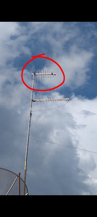

Gilson, chega e passa o sinal de Jundiaí, hehe! É o modelo LVU-11 da Aquário, Vhf alto e UHF ,7 dB de ganho. Recebe muito bem apesar do pouco ganho a faixa dos 300 MHz. Exatamente essas das fotos. Uso duas , porém em mastros diferentes e giratórios, a horizontal está a 10 metros de altura e a vertical a aprox 6 metros de altura.
