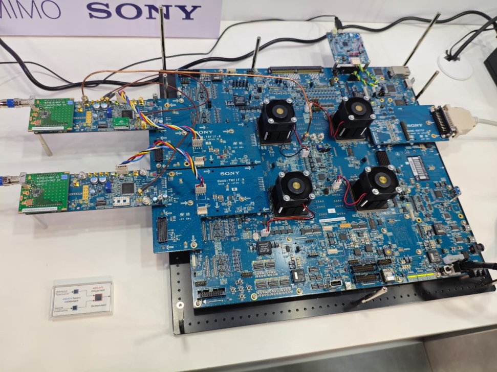

O eng. Ivan da Vivensis confirma a previsão de até a Copa termos os receptores pra venda. Parece que os outros fabricantes para TVRO (Bendisat, Aquario, Positivo,...) apenas montaram caixinhas por aqui, não figuram a frente dos prototipos pra a DTV+
Faltando reportagens sobre a caixinha da Vivensis bem detalhada mostrando conexoes e como está funcionando já com o aguardado demodulador Sony e quais quesitos planejados da 3.0 terrestre brasileira já estão em demonstração.

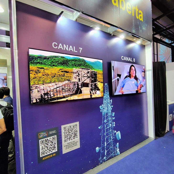

pelas imagens mandaram as imagens em 4k da Record que esta na 12140 para o canal 7 e o da Globo da banda C para o 8. Esse é o stand que deve ser visitado para mostrar como modularam os sinais e como receberam (anteninha inerna, externa, já em MIMO?). Numa caixinha completa da Vivencis? ou um prototipo sem marca ainda?

A caixa não será Sony, apenas o tuner/demodulador.
isso mesmo, não fui preciso na informação. Deverá ser uma Vivensis embarcada com componentes de várias partes do mundo mas o que faltava mesmo era o chip set da Sony, certo? Tem outros montadores da caixinha alem da Vivensis?

Tem outros fornecedores trabalhando tb, além da Vivensis... mas a Sony por enquanto é a única a produzir o demodulador... a briga agora é pelo valor do chip... parece que já chegaram a cobrar 100 dólares por cada.... agora já está por cerca de 30... vamos aguardar... no final do ano deve ser o primeiro protótipo do chip...
