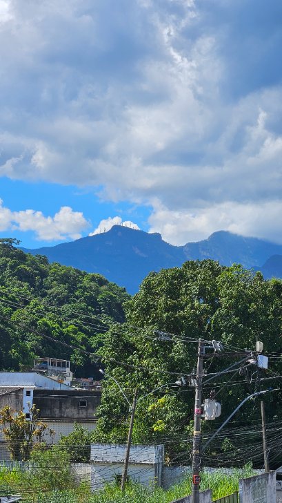

Daqui tenho visada direto para as torres do Morin, de Petrópolis.
