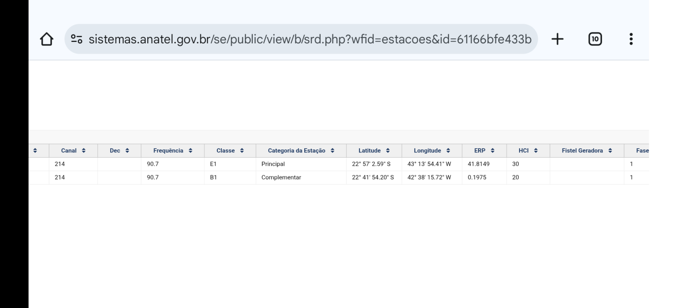

Pelo que está no SRD, no Sumaré é classe B1 e a principal em Rio Bonito que é E1, o que faz sentido. Confere?90.7 de Rio Bonito E1 no Sumaré, devidamente Licenciada
Sim, e no Mendanha deve ser E3Pelo que está no SRD, no Sumaré é classe B1 e a principal em Rio Bonito que é E1, o que faz sentido. Confere?
Não. Você se equivocou. Principal E1 no Sumaré, Complementar B1 em Rio Bonito. Se fosse assim não iria custar 16 milhões e não seria possível Complementar E3 no Mendanha...Pelo que está no SRD, no Sumaré é classe B1 e a principal em Rio Bonito que é E1, o que faz sentido. Confere?

Não concordo. Amigo trabalho com isso (não é querendo me gabar,mas as vezes eu canso de fazer uma correção aqui no Fórum de um equívoco e não confiaremno ué eu digo. Eu só afirmo algo aqui quando tenho 100% de certeza)...Não é o que está no SRD... está errado lá? acho difícil...
Olha o Mosaico com mais atenção, e sim as vezes o Mosaico pode ter erro. Mas não é esses caso.
Valor da adaptação é referente a promoção de Classe e Mudança para fora do Município de outorga.

Olha as coordenadas no Mapa

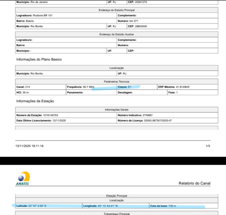

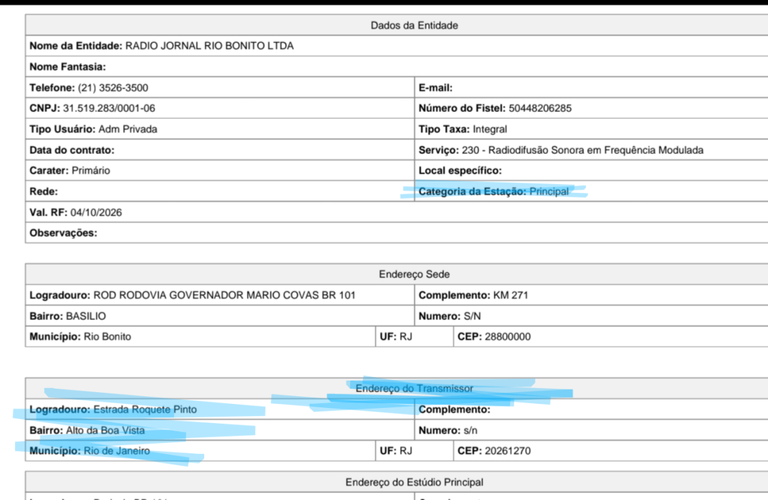

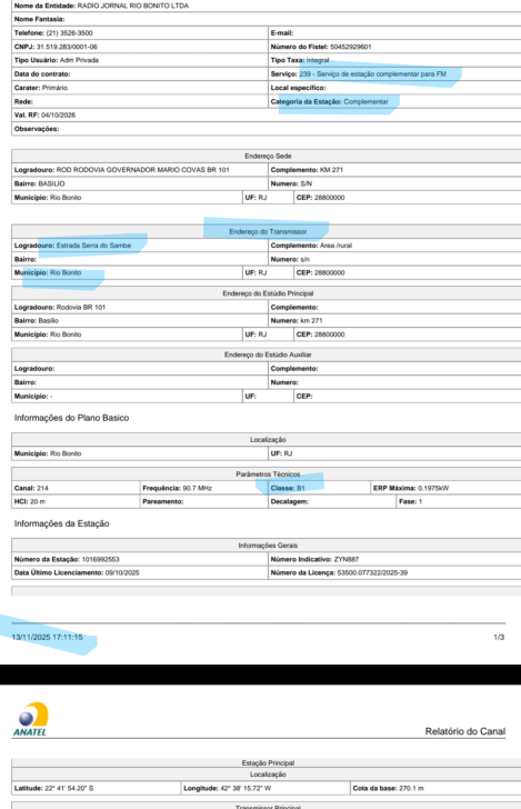

Bom, vou te dar uma explicação como Engenheiro Projetista. O que é levado em consideração é a Coordenada. Tem muitos casos que o Endereço Transmissor está errado. Hoje em dia é mais difícil de acontecer, pois os Analistas estão mais rigorosos nesse quesito.As coordenadas são do Sumaré, mas o endereço do transmissor é em Rio Bonito... estranho, não? Quando consultei eu olhei o endereço do transmissor... isso está invertido... a B1 está com o endereço do Sumaré e a E1 com o endereço de Rio Bonito.
Complementar B1 no Sumaré???As coordenadas são do Sumaré, mas o endereço do transmissor é em Rio Bonito... estranho, não? Quando consultei eu olhei o endereço do transmissor... isso está invertido... a B1 está com o endereço do Sumaré e a E1 com o endereço de Rio Bonito.

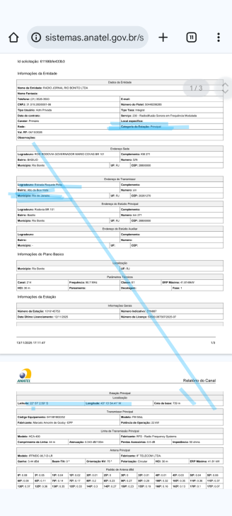

PDF Principal E1 no Sumaré.
https://sistemas.anatel.gov.br/se/eApp/reports/b/srd/resumo_sistema.php?id=61166bfe433b3&state=FM-C4
https://sistemas.anatel.gov.br/se/eApp/reports/b/srd/resumo_sistema.php?id=68e83d0f366e0&state=FM-C4
