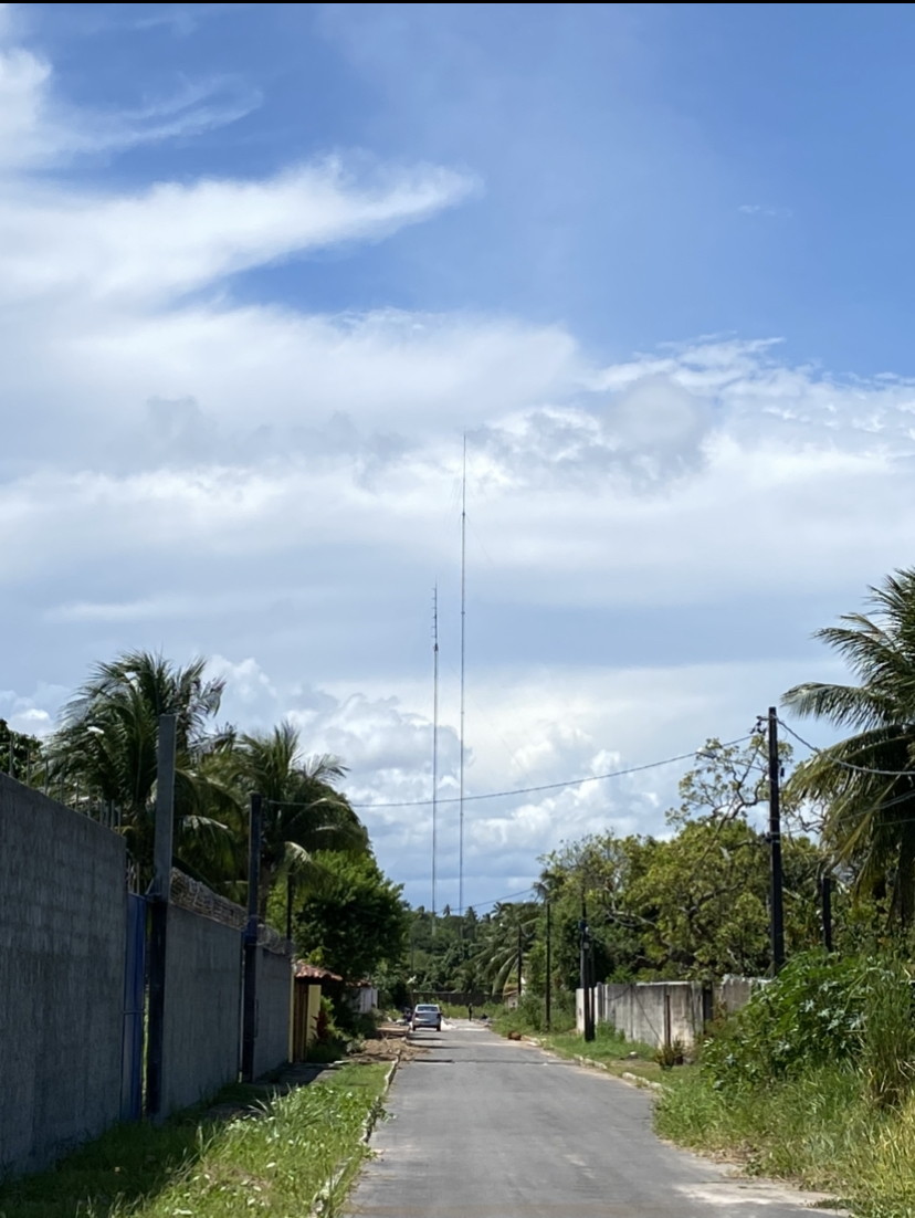

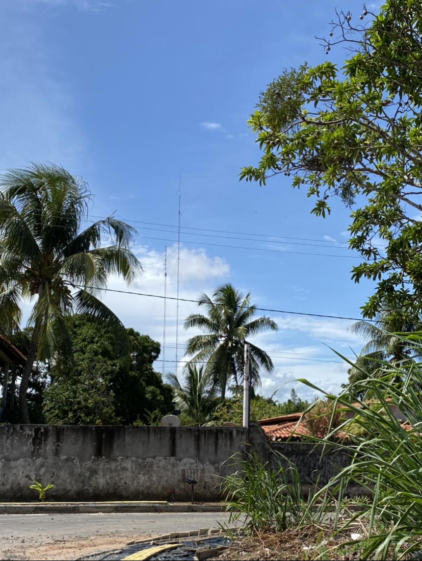

Torre de Transmissão da 104,3 Digital FM (Camaçari).
Captura do sinal na costa do município de Camaçari BA, localidade de Jauá, distrito de Vila de Abrantes. Aparelho XHDATA D-808.

A torre mais alta tem alguma antena? A baixinha é a que eles usam pra transmitir, antenas da Mectrônica, 6elementos circulares. Nessa alta parece que irão usar 8 verticais.
Exatamente isso! Porém ainda não foi autorizada pela Anatel as novas condições técnicas. Queria saber também se na torre mais alta já está com o Sistema irradiante de 8 Elementos de Polarização Vertical da Inovator, pois na imagem não apareceu. Antes do Google Mapa atualizar, aparecia os 8 Elementos na torre mais alta...
