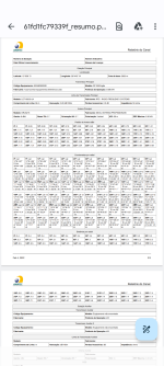

se a rádio serra dourada FM de ipirá operar com 30 KW o sinal dela vai misturar com a clube fm de jacobina na região de mairi e várzea da roça
566
822
Ela vai operar com 3.21 Kw ERP. Essa Potência ERP deu a maior Radial em 32,15 Km, lembrando que o Contorno Protegido da Classe A2 é 35 Km, que é principal requisito e que deve levar em consideração, 30 Kw ERP é apenas a Potência nominal da Classe, isso não quer dizer que ela deverá operar com essa Potência.

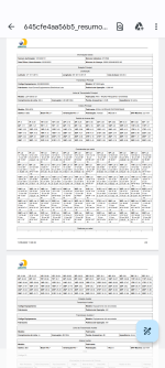

estranho , um colega mi falou que o Engenheiro dela disse que ela está operando com um transmissor de 3 KW da teletronix
Normal... Muitas emissoras mudam a condição técnica e só depois Altera o Plano Básico. Agora sim a Ficha técnica condiz com a Realidade.
A atual ficha técnica que está na Anatel:
