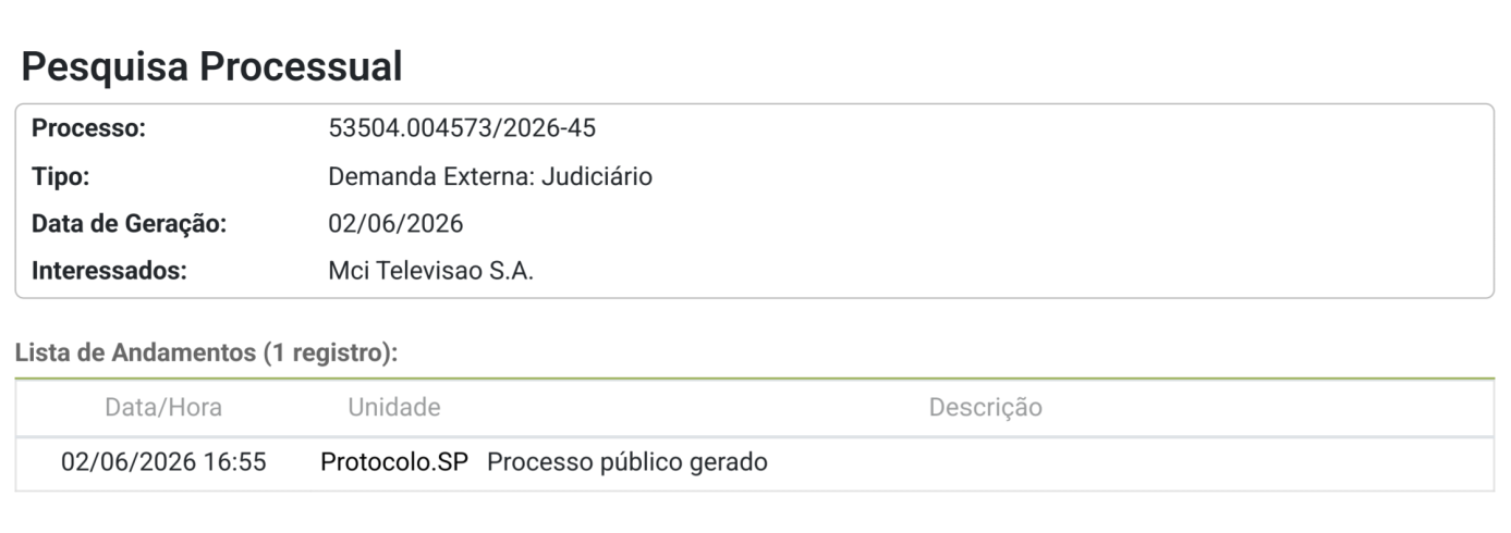

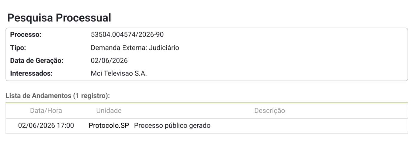

33.1 no ar novamente porém sem transmissão e com o ID Top tv; Parece que teremos a Top tv na parada novamente.
