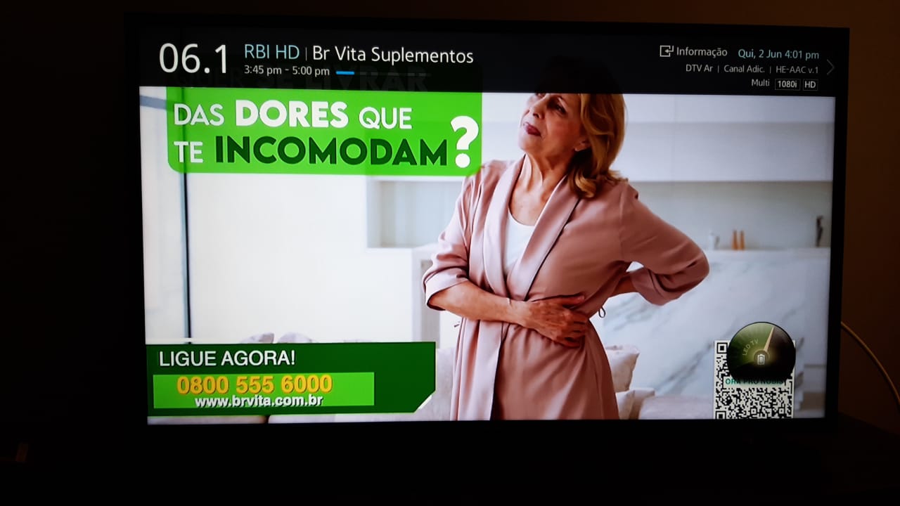

RBI alterou o canal virtual 14.1 para o canal 06.1
14.1 para o 06.1
Valeu amigo pelo Lembrete.
Já foi feito a correção.
o que vai mudar para a tv brasileira com a RBI no canal 6.1, entre globo e record? será que é para que as igrejas que estão na rbi consigam mais trouxas para doarem dinheiro a elas?
Eu mal sei como é a programação da RBI e abstenho fazer essa opinião, já que quando tive oportunidade (na SKY) em 2017 estava passando programa religioso da Igreja Plenitude (nome encurtado para Igreja Apostólica Plenitude do Trono de Deus) que infelizmente é mais um canal que poderia exibir atrações diversificadas, o canal prefere ser refém do dinheiro de igreja.
Até onde eu sei essa operação é proibida, tempos atrás em São Paulo tava um troca troca de canal virtual e foi baixada uma portaria "disciplinando" o uso do canal virtual, os canais devem utilizar a mesma numeração advinda do sinal analógico e caso o canal seja outrorgado já no sistema digital deve utilizar a mesma numeração referente ao canal físico digital, se o canal físico digital for igual a um canal herdado do analógico já operando na região, ai sim se pode alterar o canal virtual. E as emissoras publicas são as unicas que podem alterar a sua numeração contando que não utilizem uma numeração já ocupada.

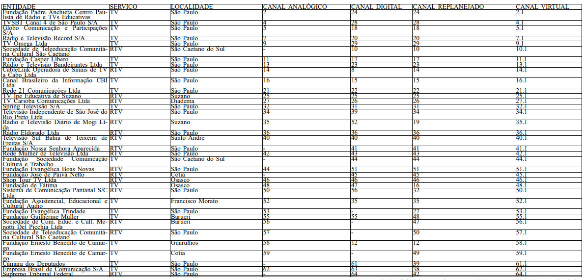

Tem que ver também se esta portaria não foi alterada, pois a Rede Brasil alterou o canal virtual da Rede 10 para 12.1(antes estava no 57.1).
No caso da Rede Brasil eles possuem 3 canais e todos com a mesma razão social em cidades diferentes. Então eles dão uma burlada na regra, mas a numeração está dentro do permitido.
A numeração do 10 eles conseguiram após conseguirem o canal 10 VHF (Dentro da regra)
O 12.1 corresponde ao 32UHF (Ocupado pela ideal TV, então a regra manda que seja ocupada outra numeração) .
O 50.1 corresponde a retransmissora que eles possuiam no analógico e operava nessa numeração mesmo.
O correto dos canais da rede Brasil deveriam ser assim:
10VHF >> 10.1
32UHF >> 12.1
50UHF >> 50.1
O que eles fizeram:
10VHF >> 50.1 (O VHF extendido nesse caso tem baixa potência e não tem sinal 1seg)
32UHF >> 10.1 (Essa RTV é primaria, logo protegida contra interferências, a melhor entre as três)
50UHF >> 12.1 (RTV secundária, sem proteção contra interferências)
Eles manobraram para colocar as repetidoras de maior potência nas numerações iniciais. Mas em defesa deles todas tem a mesma razão social e a lei não cobre bem esse aspecto.
No caso da RBI só se houver alguma nova alteração na legislação, lembrando que só a região Metropolitana foi obrigada a ajustar a numeração dos canais devido a briga entre as emissoras, no resto do Brasil essa pratica sem controle continua.

na verdade amigo seria
10VHF >> 10.1
32UHF >> 50.1
50UHF >> 57.1
ele acabou usando o 12.1 pq aquela outra emissora 12 (58.1) que nao usou o mesma numeração do físico, ficando "vago"!!!
A Rede NGT migrou para o 3.1 aqui em São Paulo!
pelo jeito as emissoras estão "baixando" o virtual!!
