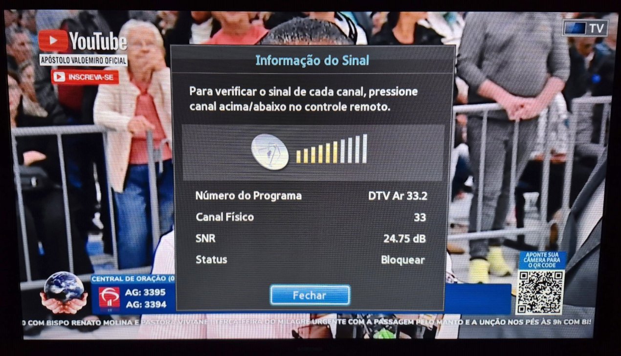

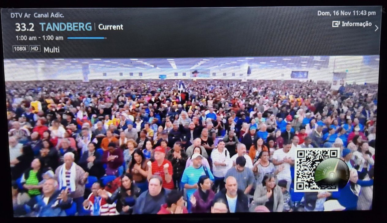

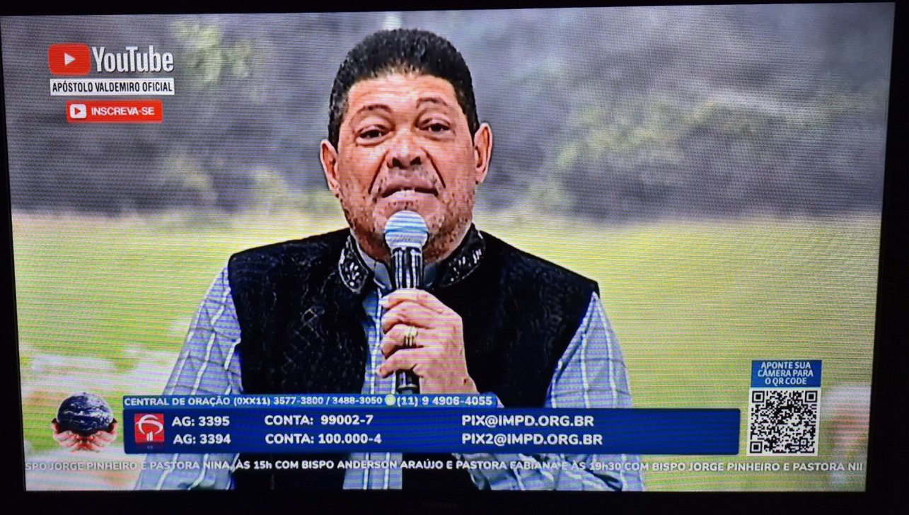

Canal 33 físico, 33.2 virtual, chegando na Barra Olímpica. Alguma informação se o sinal vem do Sumaré?
Aqui mudou para o 15.1, mas continua com o mesmo nível de sinal... será que não ativaram uma repetidora na zona oeste/sudoeste? talvez na Penna.
Aí o nome continua como TANDBERG ou já mudou para REDE MUNDIAL?
Está na foto dele... é a Rede Mundial, provavelmente o transmissor não está bem configurado ainda... deve ser alguma repetidora na Penna.

Devem ter ativado repetidora na Penna, pq o sinal do Centro dificilmente chega na região da Barra e Barra Olímpica, e o sinal da Kiss que fica no mesmo prédio também chega pouco. Se fosse do Centro não seria 33.2
