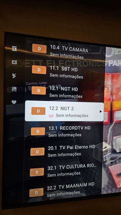

Tem como postar fotos da NGT dos seus televisores e seus IDs*?
*ID é identificação da emissora mostrado no televisor no info (dependendo a marca)

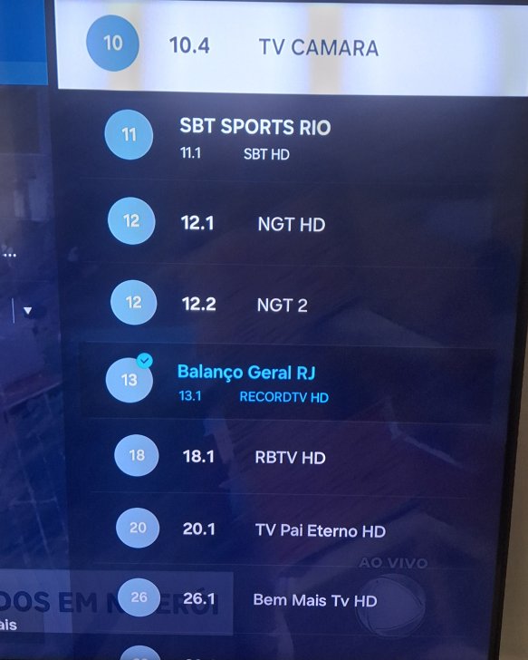

Está assim na minha TV Samsung.
As "manchas" amarelas no branco não fazem parte da TV, são da foto.

Na primeira foto de @mrbean44, mostra nenhuma emissora entre 14 a 31 (excerto a TV Pai Eterno na 21.1). Na segunda foto de @m_227, mostra duas emissoras após 14 (também mostra a TV Pai Eterno no mesmo canal), provavelmente os canais não pegam bem alguns bairros ou são interferidos.
Por outro lado, as fotos mostram que a NGT tem dois canais e não tenho nenhuma informação qual é o objetivo do segundo canal (teste, espelhamento com o primeiro canal ou canal alternativo para nova programação que inclui religiosa).​
