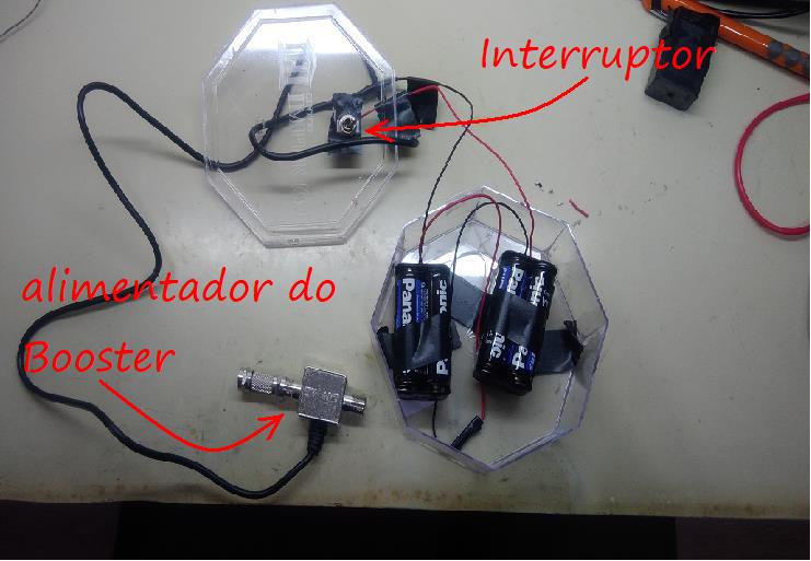

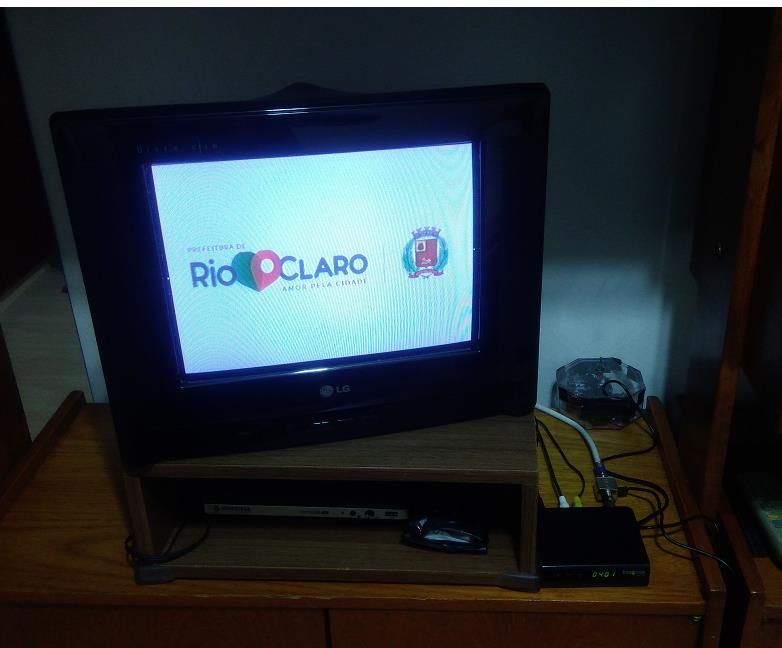

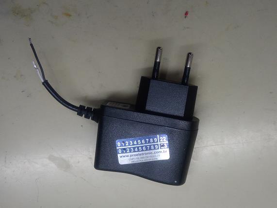

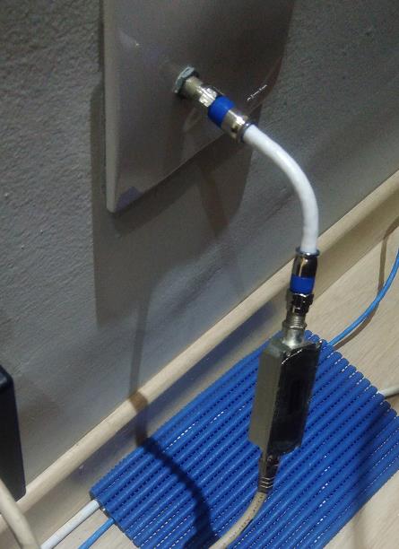

Mesmo após a chuvarada, o sistema não se recuperou. Band só por TV a cabo...
Ganhei a Globo mas perdi a Band!
Resolvi aplicar um booster Proelectronic de 16 dB entre a tomada coletiva de Televisão Aberta e o receptor de TV, uma vez que há aproximadamente 10 metros de cabo coaxial entre esses dois pontos. Esse booster, de ganho moderado, poderia compensar as perdas do cabo coaxial.
Resultado:
Decepção!
Havia um vilão perturbando o sistema:
O conversor de 12 V fornecido pela Proelectonic é do tipo "fonte chaveada". Apesar do excelente rendimento energético, esse tipo de fonte emite ruído impulsivo, fatal para o sistema ISDB-t que é muito robusto a fantasmas, mas vulnerável aos ruídos oriundos de motocicletas, raios, liquidificadores e fontes chaveadas.
Parti para o desespero e lancei mão da fonte mais limpa de ruídos elétricos que existe: pilhas de zinco-carvão!
Abaixo, a gambiarra que usei para substituir a fonte original:
Coloquei as oito pilhas dentro de uma caixinha plástica, a fim de evitar danos em caso de vazamento das mesmas.
Instalei um interruptor na tampa, de modo a economizar energia quando a TV está desligada. Fiquei surpreso com o consumo do booster, bem menor que 1 miliampére! O ponteirinho do amperímetro, ajustado para a escala de 30 microamperes, nem se mexeu!
Partimos para o novo arranjo e...
Sucesso!
Band, Globo, Canais Públicos e TV Aparecida sem falhas!
Vamos aguardar pelas próximas chuvas, a fim de atestar o pleno êxito dessa aventura!
Resultado:
Decepção!
Sucesso!
