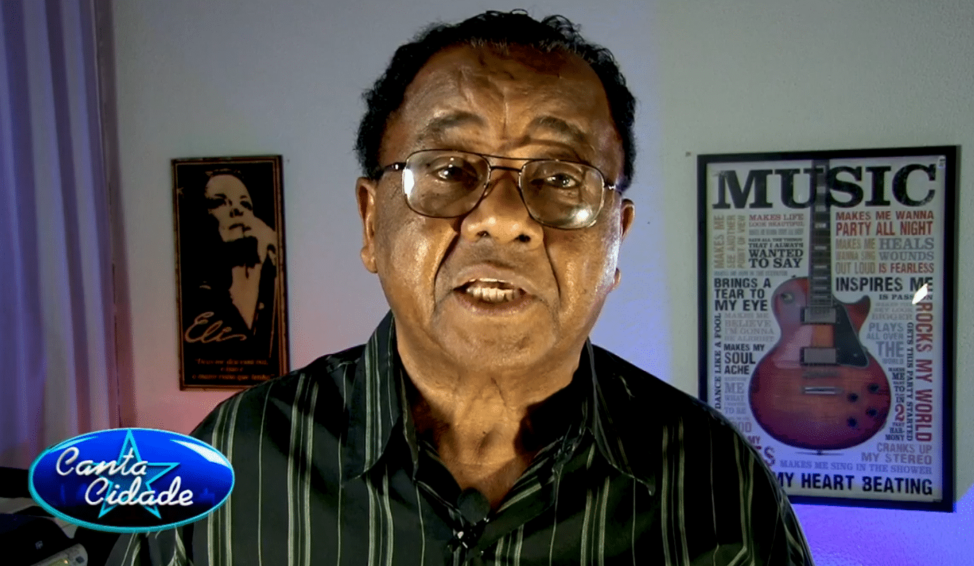

No ar agora
    216 KB · Visualizações: 41
