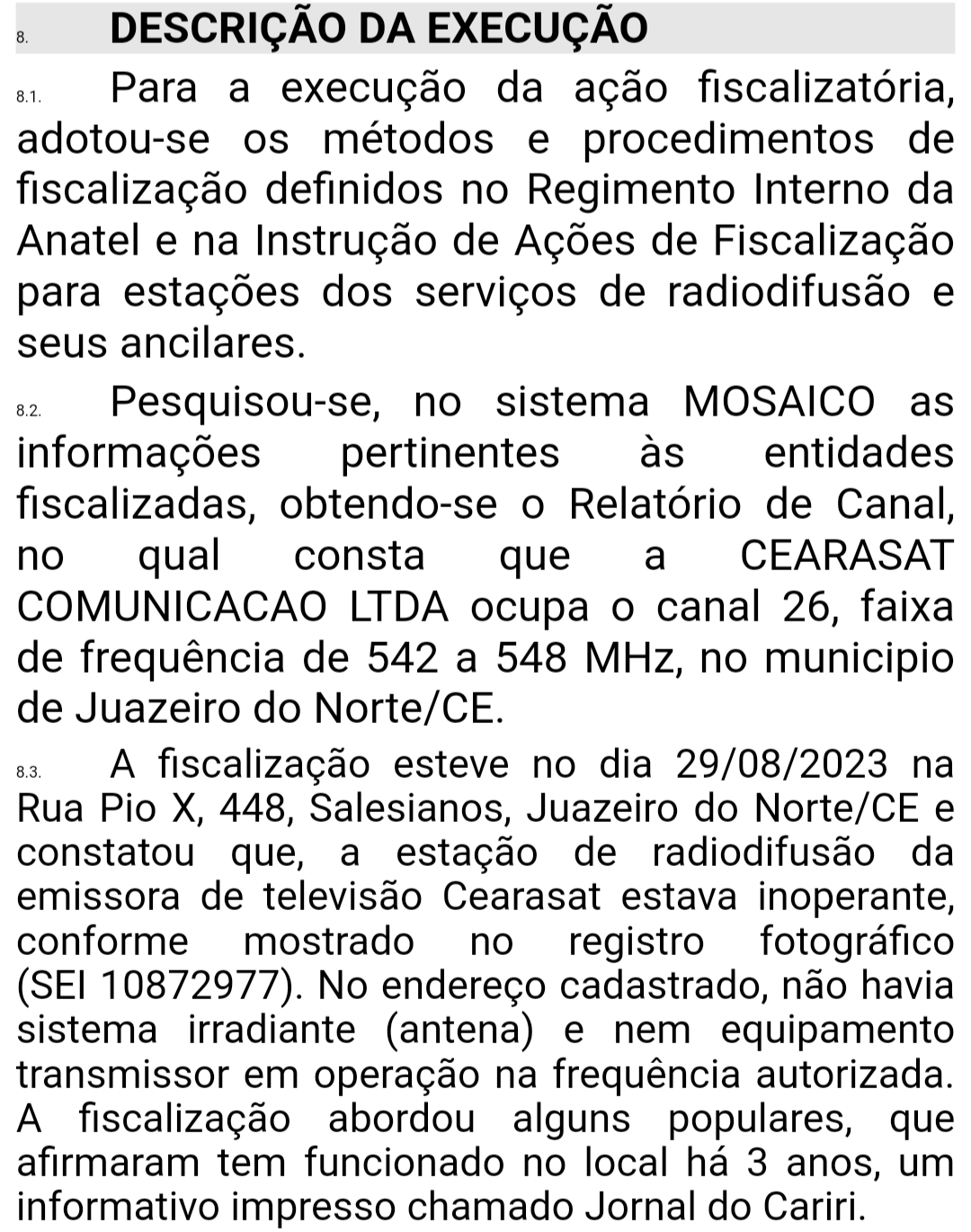

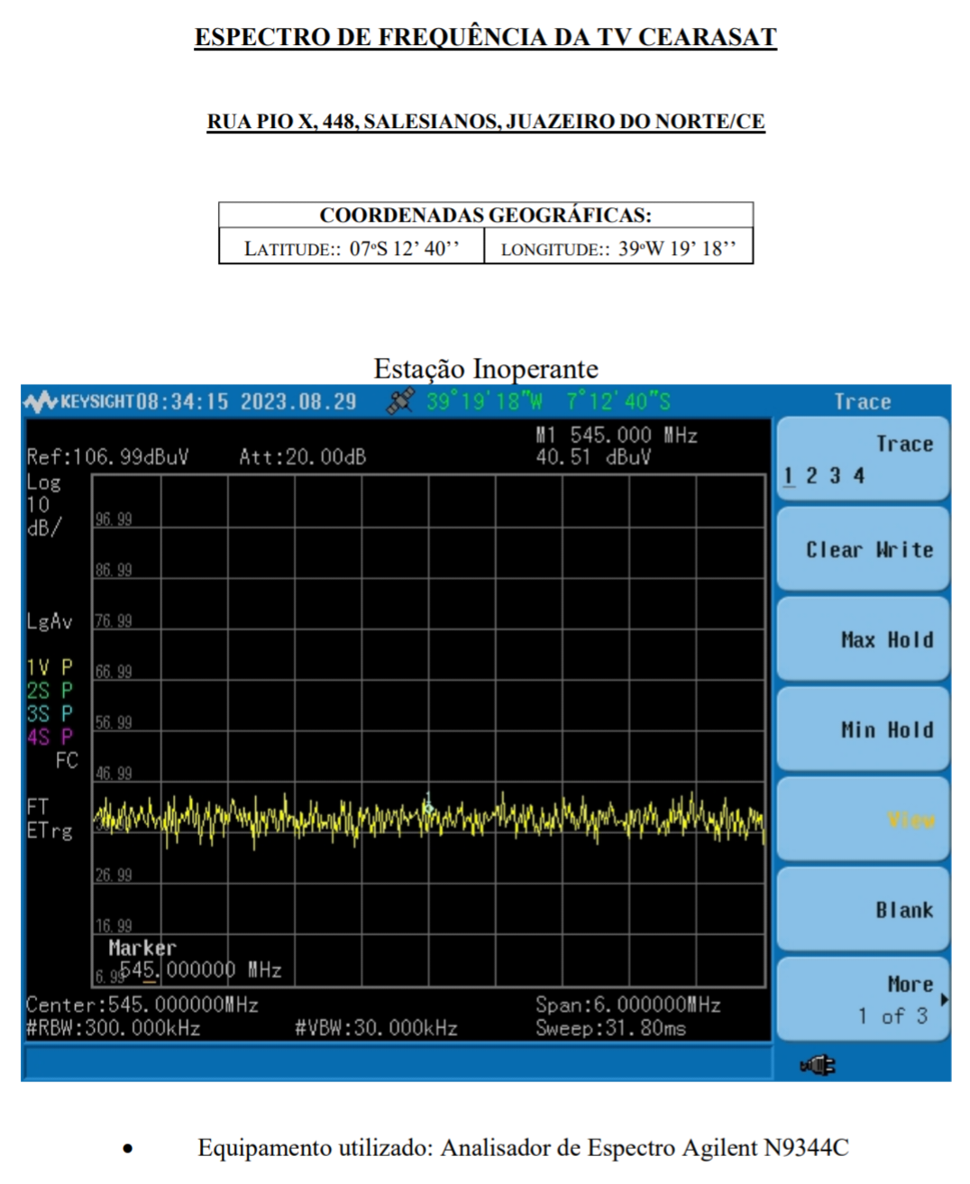

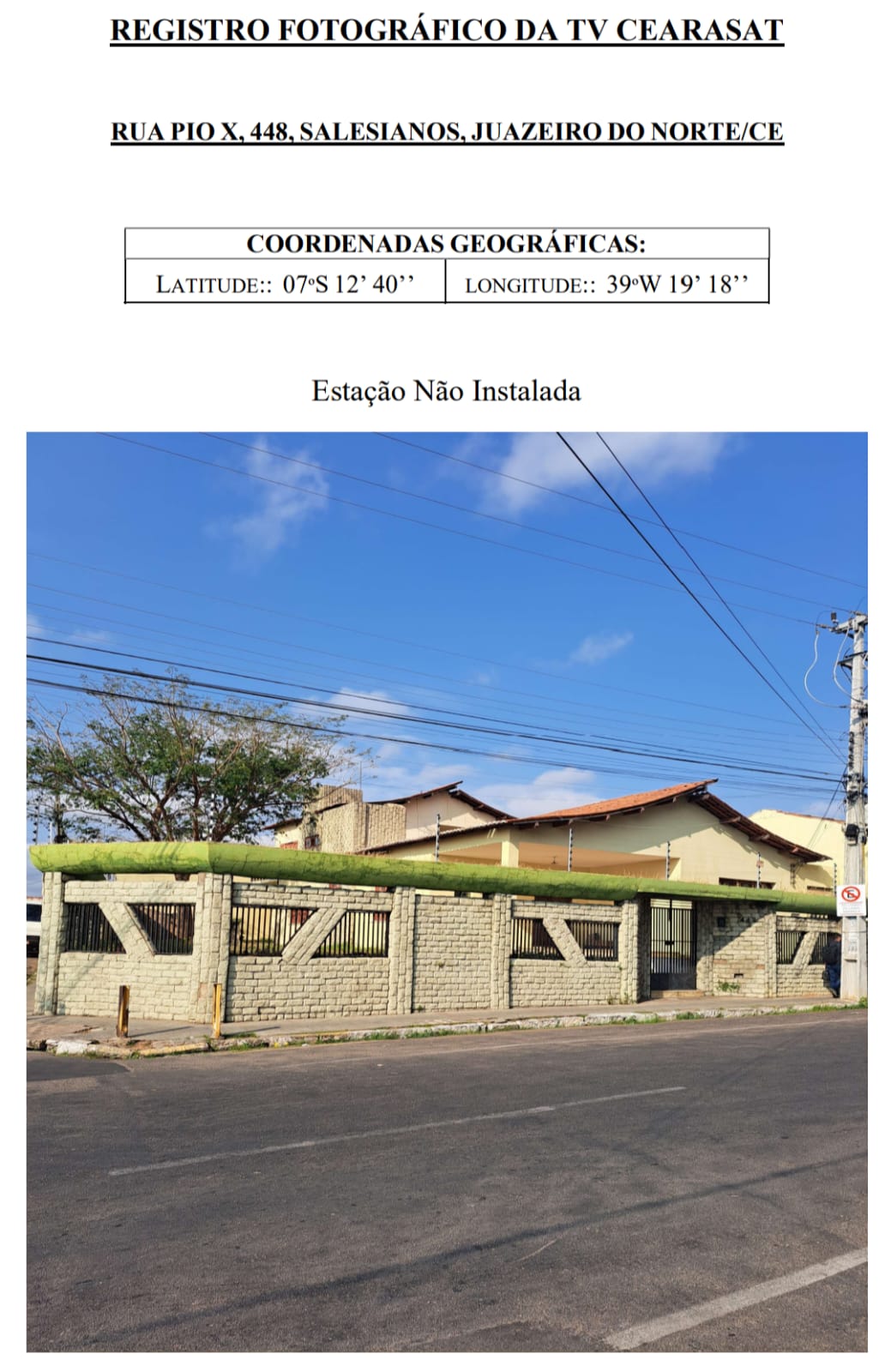

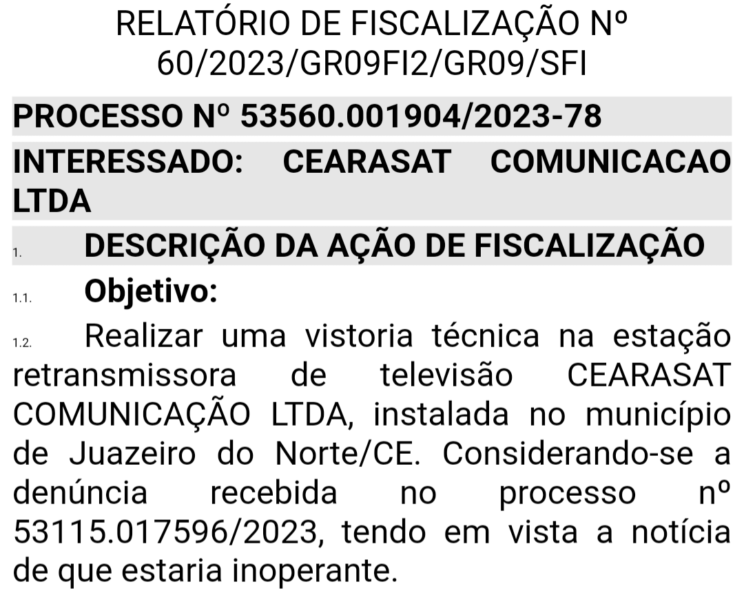

Constatado pela Anatel a inoperância do canal 26D da Cearasat em Juazeiro do Norte, através de fiscalização realizada em 29/08/2023, após denúncia encaminhada ao Ministério das Comunicações.

O Relatório de Fiscalização constatando a irregularidade foi apresentado e aprovado no referido processo em 29/11/2023.

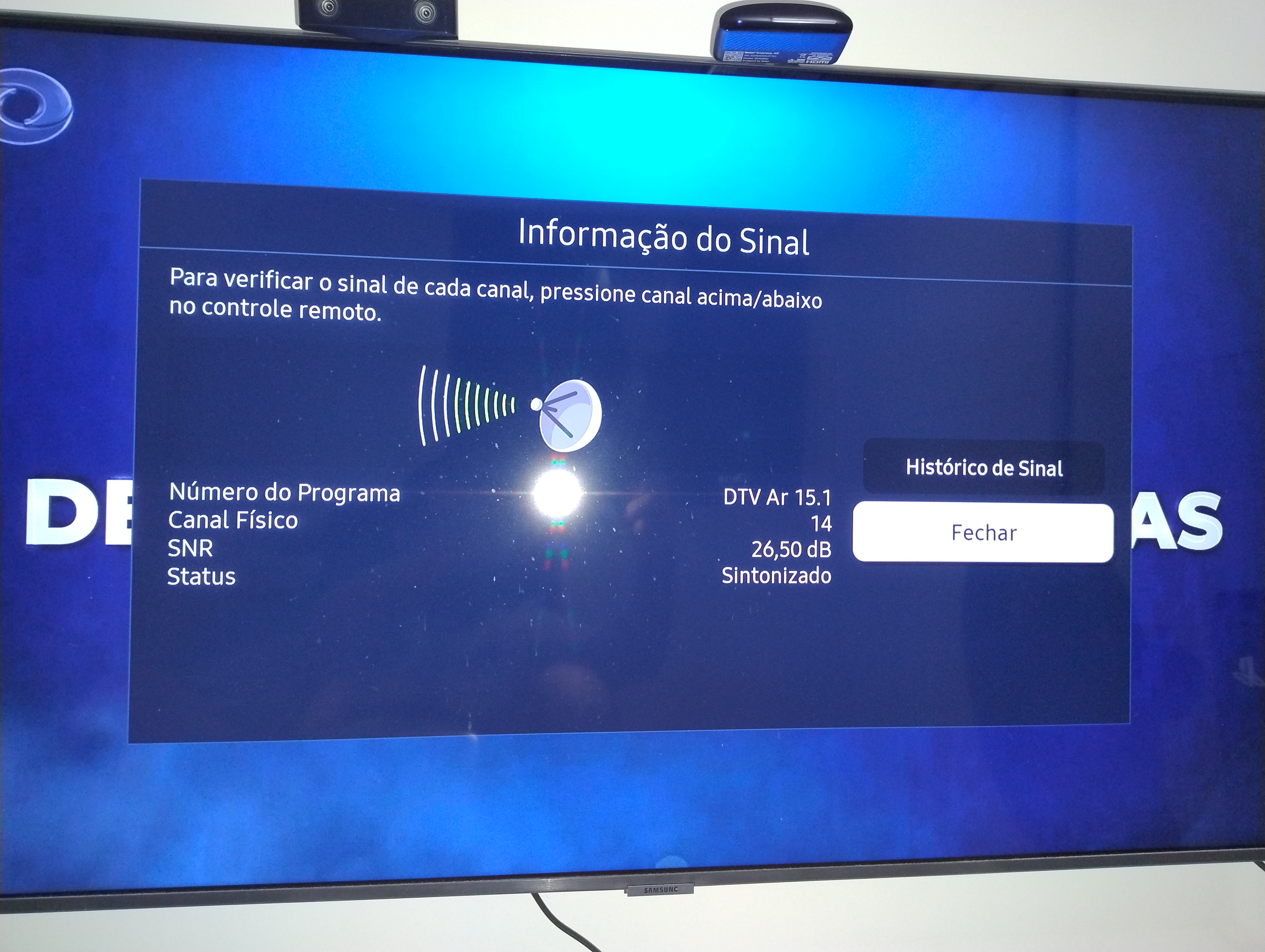

CNT canal fisico 14/canal virtual 15.1 oficialmente no ar.
Qualidade do sinal na casa dos 25 decibeis.
