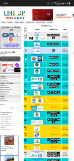

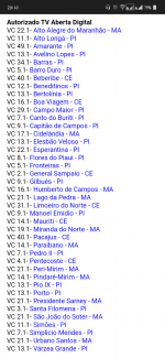

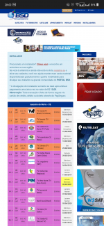

Alguém que saiba mais do que eu, a explicação da Rede Meio Norte entrar em Juazeiro do Norte no lugar de outra tv?
Fiz uma pesquisa sobre ele na região do Carirí os canais não batem. ?

Sinal da Rede Meio Norte aqui em Juazeiro do Norte ainda muito fraco. Não consegui encontrar o canal 16 na TV, apenas no celular, em 1Seg, e mesmo assim quase nem abre a imagem.
Espero que melhore! Mas olhando o relatório do canal em PDF, no sistema Mosaico da Anatel, pude conferir que estão utilizando apenas 17 Watts de potência do transmissor e 3 Watts de potência da antena. Não sei se é a capacidade máxima de potência desses equipamentos ou se é por conta da operação inicial. A concessão é do Grupo Completta Telecom, e foi arrendada à Rede Meio Norte, obtendo licenciamento em 10 de Agosto deste ano. Além disso, existem outras duas outorgas de RTVD da mesma empresa nas cidades limítrofes de Missão Velha (também no canal 16D) e Caririaçu (no canal 51D), que logo devem entrar em operação quando conseguirem licenciamento, possivelmente retransmitindo a mesma emissora.
Segundo a emissora é pra cobrir também Crato e Barbalha, por isso consta só nessas 3 cidades no Portal BSD.
Mas já tem gente dizendo que pega até em Mauriti :LOL:
