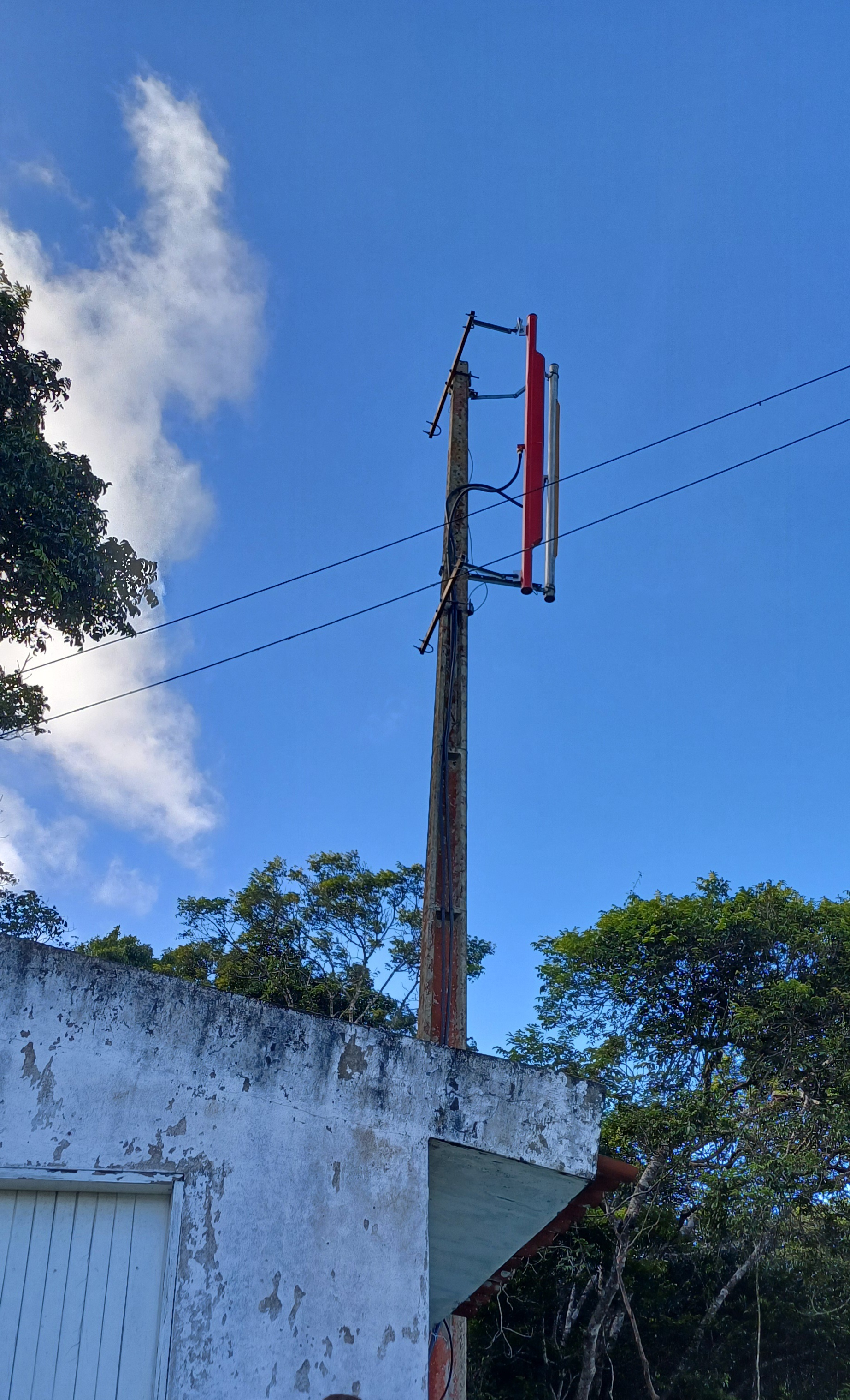

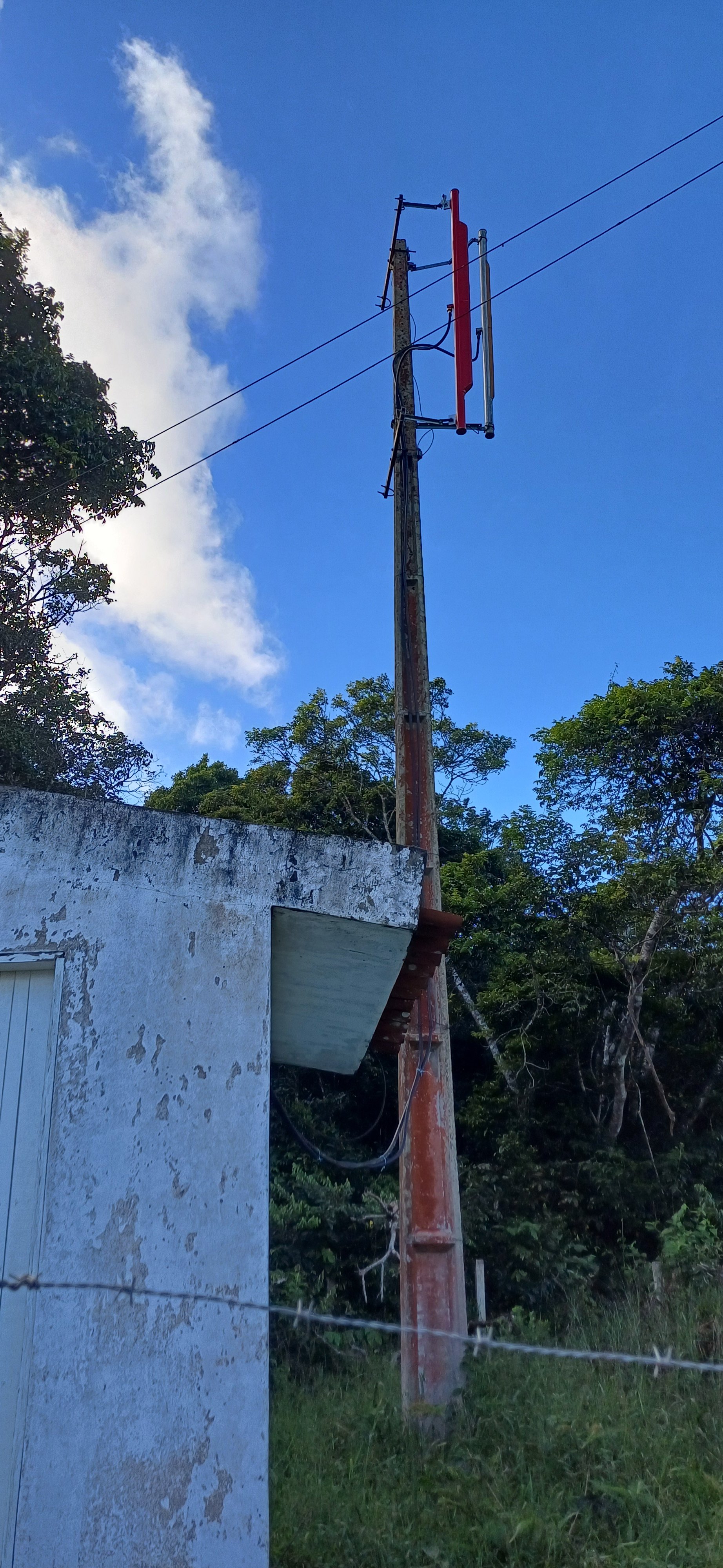

Estive visitando Viçosa do Ceará, vi que instalaram a antena de transmissão da TV Diário, está vermelha da marca IFTX. Acredito que se usarem uma potência similar ao do canal 32 que abriga da TV VM, este sinal cobrirar Tianguá.
A cidade de Tianguá ainda não possui canal designado pra TV Diário, pois o canal que solicitaram foi inviável.

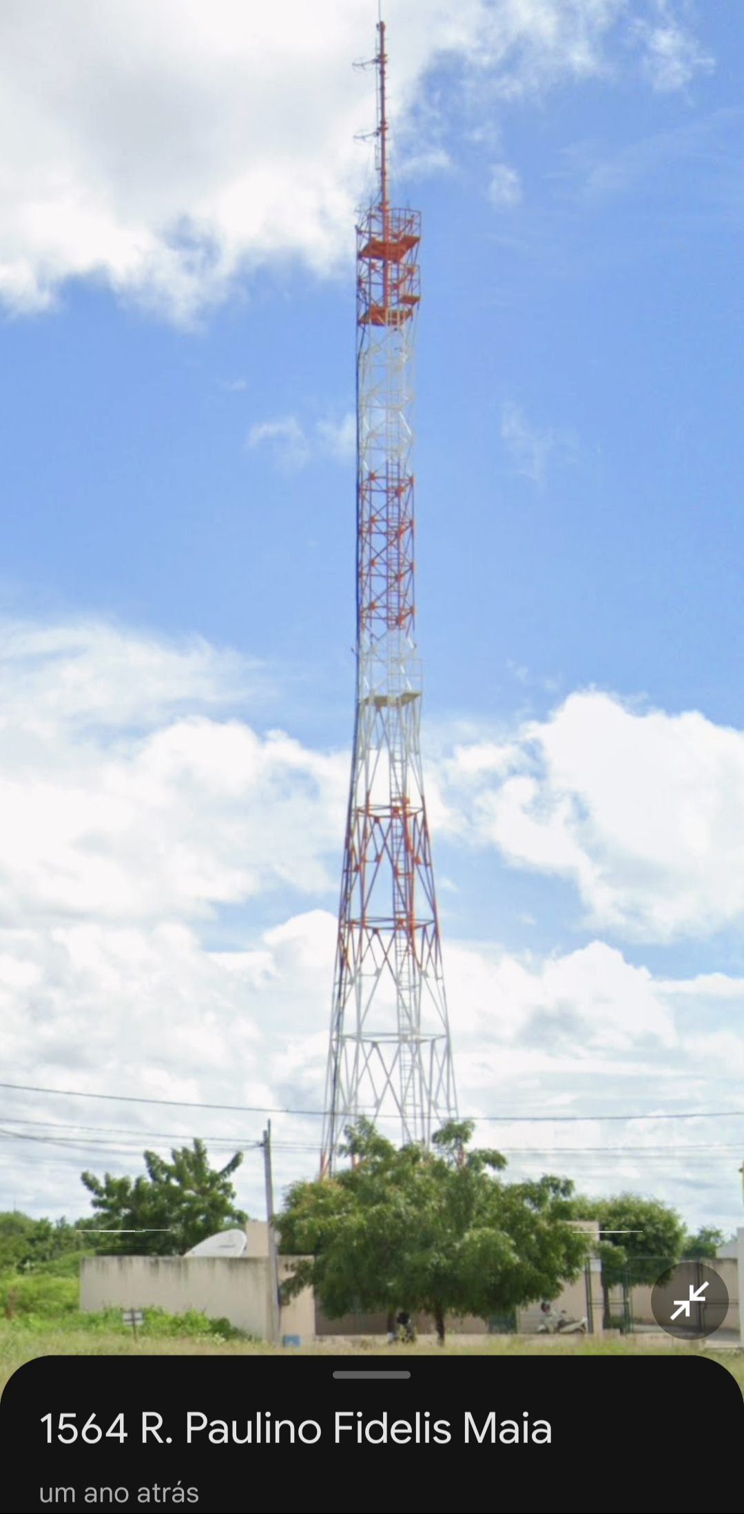

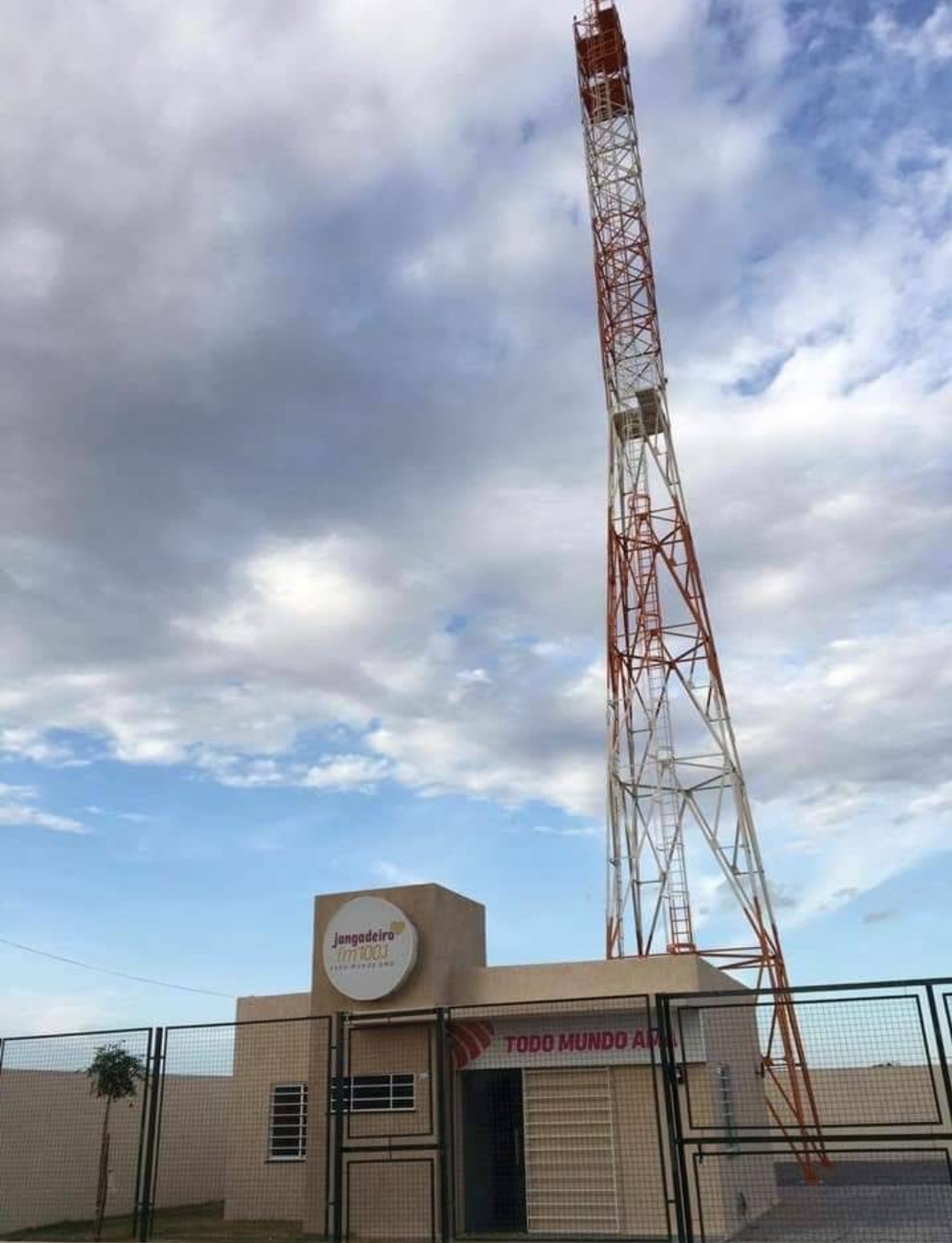

Pessoal aqui do fórum: Alguém sabe onde fica a torre de transmissões da TV Verdes Mares aqui na minha cidade (Russas)?
Sempre tive essa curiosidade.
View attachment 27284View attachment 27285
Em um poste?
Só pode está em cima de uma serra ou algo assim. Uma torre tão baixa.

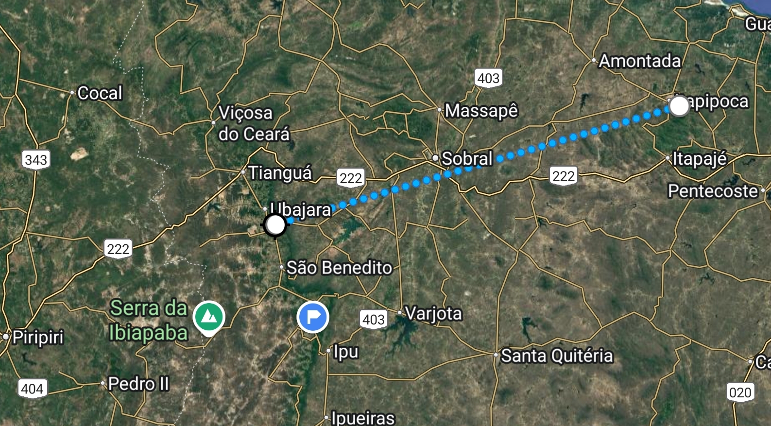

Sobre a BAND, quando disseram que o sinal de Itapipoca cobriria muitas municípios até o litoral eu fique na dúvida. Mas ontem , captei a BAND pelo canal 30 de Itapipoca na versão 1 Seg a 155 km de distância, na cidade de Ibiapina. Não acreditei. Screenshot_20250426_191335_Maps.jpg

Sobre a BAND, quando disseram que o sinal de Itapipoca cobriria muitas municípios até o litoral eu fique na dúvida. Mas ontem , captei a BAND pelo canal 30 de Itapipoca na versão 1 Seg a 155 km de distância, na cidade de Ibiapina. Não acreditei. View attachment 27292
Tomara que a Band consiga um dos três canais (16, 26 e 48) que foram designados para o próximo Edital de Chamamento Público de RTVD-P (havia a previsão de ser publicado até o fim do mês passado, o que não aconteceu). Sobral necessita do sinal da emissora.
Nas torres que ficam na caixa d’água, no Planalto da Bela Vista. Opera no canal 25 (25.1). É ao lado da minha casa.
