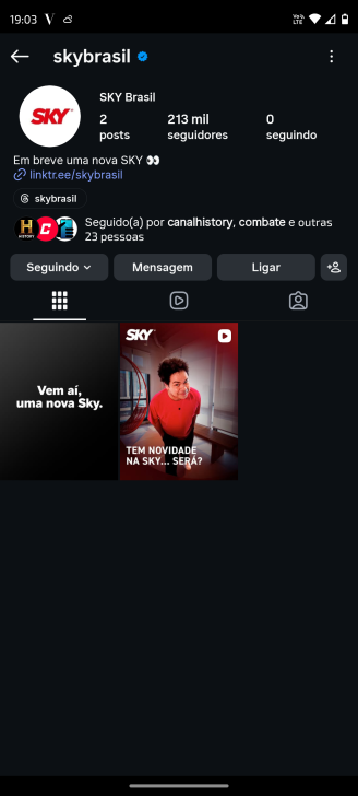

Gente, a Sky EXCLUIU TODAS as publicações no seu Instagram oficial, apenas o vídeo e o anúncio da nova Sky estão lá!
Dito isso, vai ter muita novidade chegando, não apenas o logotipo...
Pois se exclui todo o conteúdo da página, é que algo bem grande está por vir!​

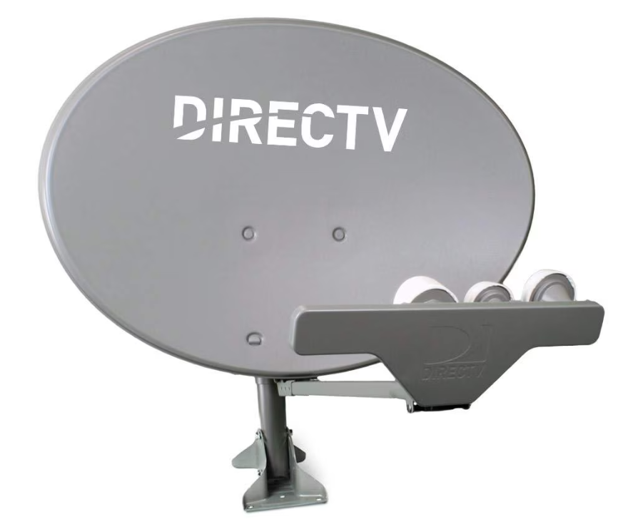

Pelo que o Google Gemini me explicou, a banda Ku não tem largura de banda suficiente para os canais 4K juntamente com os HD, de forma bem resumida, os canais 4K "comeriam" parte da largura de banda dos canais HD, fazendo com que eles (HD) tenham constantes quedas na qualidade, pelo que li aqui no fórum mesmo, o satélite da SKY suporta até 800 canais HD, e o Gemini me disse que um canal 4K ocupa o espaço de em torno 5/6 canais HD, então pedi para calcular quantos canais 4K caberiam no satélite da SKY, ficou em torno de 160 canais (só os 4K sem HDs), mas se ele fossem transmitir a 4K/60 ocupariam mais espaço, nos EUA a solução das operadoras foi usar até 6 LNBs em uma antena, normalmente usam 2, ficando um LNB apontado para a Banda KA, onde ficam os canais 4K e o outro para banda KU onde ficam os canais HD/SD e afiliadas que por lá são obrigados por lei a transmiti-las, a SKY poderia alugar outro satélite KU para transmitir os canais 4K, mas como disse, se ficarem todos num mesmo satélite KU, os 4K vão interferir nos HDs, por isso acredito que só um ou outro canal seria em 4K, quanto ao Sportv 4K, se não me engano a oi foi a primeira a transmiti-lo via satélite na copa de 2018, com um aparelho da sagemcom, exclusivamente para assinantes top da época!
O que define a largura de banda é o hardware do satélite e dos seus transponders, e não a frequência que ele opera. Seja em banda Ku ou Ka.
Quando um satélite é projetado, já se define a largura de banda de todos os transponders pensando no uso futuro, podendo ter de (por exemplo), 36 ou 72 MHz de largura. Ou mais.
Quanto maior a largura em MHz, mais canais se consegue transmitir nesse espaço.
A Directv EUA opera com vários satélites em órbitas vizinhas há mais de 15 anos. Os múltiplos LNBs são usados por esse motivo, e também para eliminar a necessidade de se instalarem várias antenas na casa de um mesmo cliente.
Como a grade da Directv sempre foi gigantesca, desde muito cedo (antes de se pensar em canais HD ou 4K inclusive) se tornou impossível transmitir toda a grade usando um só satélite. Ainda mais com a pressão crescente do mercado americano por carregamento de canais locais.
Sobre banda Ka, os transponders em banda Ka originalmente foram desenvolvidos para carregar as dezenas de afiliadas locais das principais redes abertas americanas.
Sequer existia canais 4K nessa época.
Cada transponder Ka tem um foco em determinada região do footprint, possibilitando iluminar apenas a região que cada afiliada cobre. São os chamados "Spots".
Isso deu fôlego à Directv para concorrer com as operadoras de cabo, que usavam como principal argumento de venda carregarem todos os canais locais.
Sobre o cálculo de canais por transponder, isso é relativo e muda conforme o bitrate, codec usado, e encoder (hardware de codificação do sinal) usado.
Com mudança em cada uma dessas variáveis, o número muda.
Mudando o tipo de programação, o número também muda, pois canais de notícias usam menos banda, e com isso podem agrupar mais canais desse tipo junto, assim como esportes usam mais banda por ter mais movimento, e com isso cai a quantidade de canais possíveis por frequência.
Então, não existe um número fechado e exato pra isso, seja qual for a resolução do canal.
Outro post da Sky, sumiram com os posts no Instagram...
E os comentários no post da Sky no Facebook? kkkkkkkk
Tanto suspense, sei lá, tem que ser algo à altura do suspense, certo pessoal?
"Uma nova Sky" 🤔
